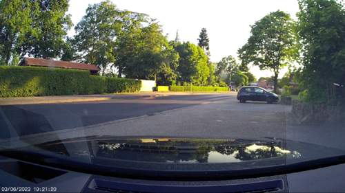

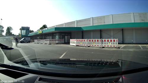

Ich habe so eine bei mir eingebaut und bin relativ zufrieden. Probleme mit der Batterie treten dabei nicht auf. Die Dashcam schaltet sich nach Ausschalten der Zündung nach einigen Minuten aus, hat also keine Parkraumüberwachung.
Die Auflösung ist ganz passabel; da gibt es aber bestimmt bessere.
Für eine Nummernschilderkennung auf kurze Entfernungen und die Darstellung des Sachverhalts reicht es aber.
Dafür ist bei dieser die Integration perfekt. Sieht einfach wie Original ab Werk aus.
Leider gibt es die Dashcam noch nicht mit GPS Funktion.
Zu einer Bastellösung mit parallel geschalteten Batterien sage ich lieber nichts. Das käme für mich nicht in Frage.
Anbei 2 Beispielbilder.

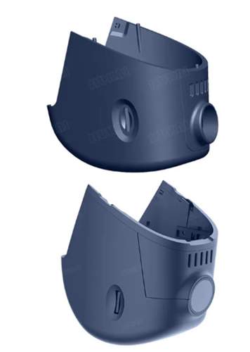

@Golf_6_Interessent schrieb am 8. Juni 2023 um 16:39:31 Uhr:
https://a.aliexpress.com/_mPDwJbe
Unter diesem Link gibt es immer zwei unterschiedliche Versionen, die etwas anders aussehen.
Kann mir bitte jemand sagen, welche der zwei Versionen für den A6 ist?
Zwei Versionen
