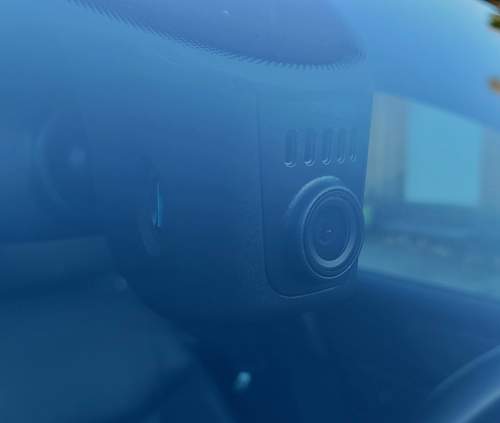

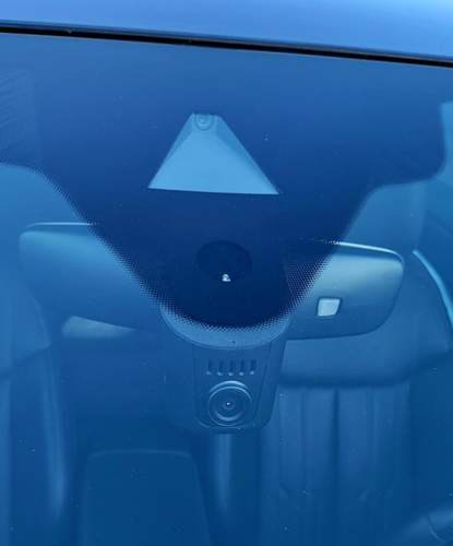

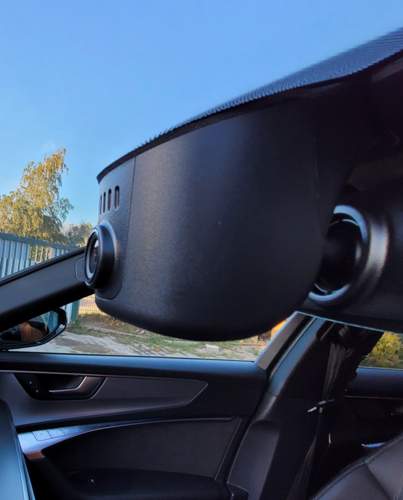

Habe meine Dashcam von Ali verbaut und getestet. Für 50€ ist das vollkommen in Ordnung!
Habe die 1080p Version genommen und man kann auch Nummernschilder erkennen.
+2
Hast du mal einen Link zur Kamera?
https://a.aliexpress.com/_EJaLro7
@C43_whiteprincess schrieb am 3. Oktober 2022 um 18:22:25 Uhr:
Kannst du noch ein paar Infos zum Einbau machen und vielleicht nach einer Testzeit erneut ein paar Zeilen schreiben? Klingt sehr interessant und sieht optisch klasse aus.

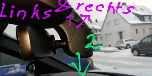

Die Blende, die durch die dashcam ersetzt wird, wie auf dem Foto nach links und rechts ausrasten und dann waagerecht nach unten ziehen. Den Rest, ohne was abzubrechen, irgendwie abbauen. Da gab's auch ein Video zu.....auf Ali glaube ich.

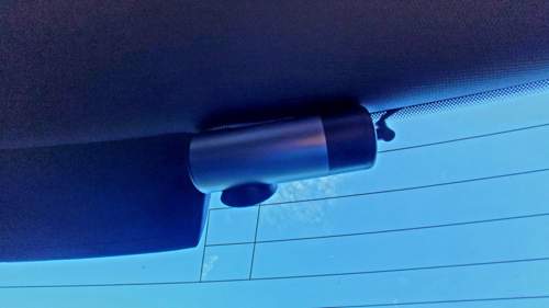

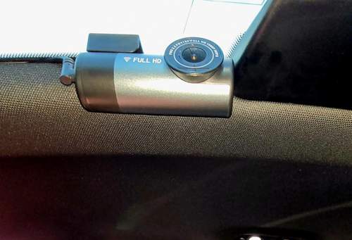

Hier noch mein Setup für hinten. Habe mich für eine 30€ WiFi Dashcam entschieden...
+2
@raineele68
Hatte gelesen, dass die Dashcam immer nur Clips mit maximal 1min Länge macht? Stimmt das oder gab's da inzwischen ein Update? Gibt's ne App und wenn ja, ist ist die akzeptabel?
Die Cam läuft jetzt seit über 1 1/2 Jahren so mit. Habe mich um kein Update gekümmert und ja, die Länge der Clips beträt 1 Minute. Ich benutze Roadcam App und die funkuioniert soweit.
