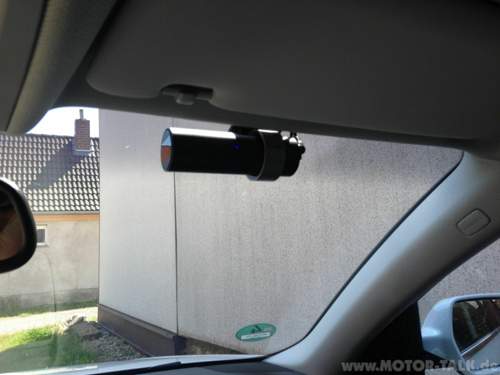

Original geschrieben von Guss
Wäre es möglich, bei Gelegenheit mal ein paar Fotos Eurer DashCam einzustellen (im eingbauten Zustand, natürlich).
Grazie

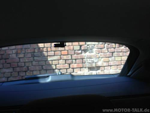

Hab mal ein paar Bilder gemacht.
Front 1
Front 2
Hinten innen
+3
Man müsste sich solch eine cam halt mal von innen anschauen ob man die cam selber in den spiegel bekommt.
Danke für die Bilder. Diese Dash Cam ist aber schon recht groß und auffällig?
Nein, fällt so gut wie gar nicht auf.
Auf den Fotos wirkt sie recht groß, gehört aber eher zu den kleinen Modellen auf dem Markt.

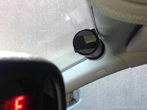

Hier gerade im A6 Forum Dashcam Fred gefunden. Da kann man die Größe gut sehen.
http://www.motor-talk.de/.../img-0377-i207290072.html
Ich würde gerne nur eine für vorne verbauen. Gibt es da Empfehlungen? Möglichst klein bein guter Qualität.
Google Blackvue, da kannst gucken die haben glaube ich auch 1 Kanal Kameras. Bestellen dann aber Europa, es fallen aus Korea Zollkosten an. Es gibt natürlich auch viele andere Hersteller. Ich für mein Teil bin aber mit der Blackvue von Pittasoft sehr zufrieden.
Im A8 haben wir die Blackvue DR-GW 500 HD nur für vorn.
Funktioniert tiptop.
