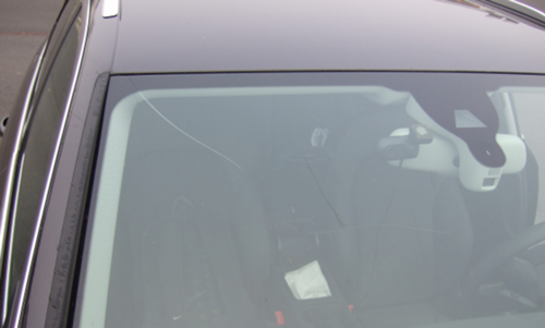

habe diese Kamera seit ein paar Monaten im 8K, siehe Bild.
(man ignoriere den Sprung in der Scheibe, ist schon getauscht)
Leider hat meiner keinen schwarzen Innenspiegel, da würde die
Cam noch weniger auffallen.
A4-dashcam
@mlluber schrieb am 21. Oktober 2014 um 21:57:05 Uhr:
Das ist perfekt, die ist ja wirklich unauffällig an dieser Stelle. Wie bist du mit der Cam im 8K zufrieden? Stimmen die positiven Rezensionen?
Im Großen und Ganzen ja und ja. Nummerschilder kann man nur tagsüber lesen.
Darum gings mir aber auch nicht, ich brauch die Aufnahmen nur für den Fall,
der hoffentlich nie eintritt (Unfall).
Mir war wichtig, dass ich die Cam einmal einbaue und mich dann nicht mehr drum kümmern muss.
Vor- und Nachteil zugleich ist der Klebefuß: Wegen Steinschlag musste die Scheibe getauscht werden,
dann muss man neu kleben. Außerdem kann man die Position nicht mehr korrigieren, wenns nicht gleich
passt.
Ich hab sie jetzt so angebracht, dass sie vom Spiegel völlig verdeckt wird. AUßerdem hab ich
die Status-LED überklebt, das war mir nachts zu hell.
Das Kabel hab ich mittlerweise unter die Verkleidung geschoben, ich wollte nicht alles
ausbauen. Klappt auch ganz gut und sieht leidlich ok aus.
