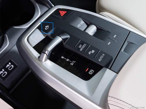

Ganz einfach die Taste in der Mittelkonsole für Parken 5sec gedrückt halten, dann erscheint oben der Hinweis. Länge vorher und nachher, nach dem Auslösen auf 30sec stellen. Download erfolgt über Stick in einer der beiden USB bei laufenden Motor und in der App unter Download. Sind einge GB je Film, da alle Perspektiven und Daten drin sind. Dauert im Schnitt 5min bei mir.
Parken meine ich die Kamerataste, nicht Feststellbremse :-)
@TommGTE schrieb am 17. März 2024 um 14:46:16 Uhr:
Also diese hier in der blauen Markierung?
Kamera-Taste Mittelkonsole
Ich habe das gerade mal getestet: ja :-)
