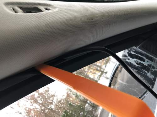

Hat jemand schon eine Dashcam im 205er installierte?
Wenn ja, welches Modell und möglichst Bilder des Einbaus.
Bin nur an diesen Fakten interessiert und nicht an einer Diskussion über Sinn oder Unsinn sowie legal oder illegal, da dies an anderer Stelle schon zur Genüge diskutiert wurde.
Vielen Dank für etwaige Rückmeldungen!
Habe mal ein kleines YouTube Video zum Unboxing, Einbau und Filmen erstellt:
https://youtu.be/Zt2qcpgAgOs
Ist mein erstes YT-Video, also bitte Gnade :-)
Einige Stichpunkte:
- Farbe des Gehäuses weicht minimal ab, ein Fremder merkt es nicht, dass es nicht original Mercedes ist.
- Gehäuse passt 100% auf anhieb, keinerlei Anpassung notwendig.
- Unterspannungsschutz/Spannungswächter ist in der Zuleitung integriert (im Lieferumfang)
- Bildqualität ist OK, man kann Nummernschilder ohne Probleme lesen (im Video etwas schlechter wg. Größe)
- Verbindung per WLAN funktioniert bei mir nur, wenn ich meine permanente VPN-Verbindung am Handy zur Firma kappe (ist aber OK und technisch nachvollziehbar)
- Gestern gingen nach dem Abstellen des Autos die Einstellungen verloren. Werde das beobachten.
- Parkmodus vorhanden, Cam zeichnet dann komprimiert, ununterbrochen auf (Video folgt)
- Die eingeblendete Zeile unten "Iro Benz <Datum><Uhrzeit>" kann man offenbar nicht ändern.
- Support bei IRO über Facebook super!
- Leute, die ein China-RNS haben, könnten ggf. die IRO-App auf dem Ding installieren und hätten Live-Bild.
- Download der Videos per WLAN ans Handy möglich aber etwas langsam.
- WLAN konfigurierbar als AP oder STATION.
- 64GB Micro-SD scheint zu funktionieren.
- leider nur erhältlich für W205 ohne Frontkamera (ohne Spurpaket etc.) und für Fahrzeuge mit 1 Frontkamera (Spurpaket). Für Fahrzeuge mit Stereokamera (Distronic) nicht erhältlich.
Falls euch am Video was auffällt, mit dem man Ärger bekommen könnte (Persönlichkeitsrechte etc.) sagt Bescheid.

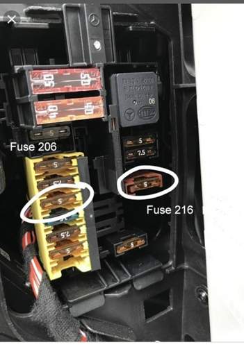

Habe auch das " billiger „ von China
Kosten Punkt: 59€ plus 12€ Zoll
Einbaut in 15 Minuten fertig ( alles vorbereitet)
Funktioniert Super
Kabel A-Säule entlang verlegen
Strom wird von Sicherungkasten versorg
Mit Stromdieb angeschlossen

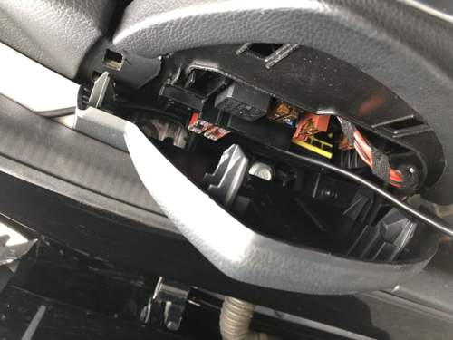

So gestern habe ich die Iro T96 in meinem 205er verbaut, batterieschonend auf Klemme 15 an der DBE angeschlossen.
Sieht gut aus.

@C3PO V3.0 schrieb am 7. März 2019 um 09:03:54 Uhr:
Habe die T96 schon länger im Auge, möchte aber kein Kabel bis zu den
Sicherungen ziehen. Deine Lösung mit Anschluß an der DBE ist genial.
Welche Änderungen hast Du an der Kamera/DBE vornehmen müssen ?
Wo in der DBE findet man Klemme 15?
Das mitgelieferte Kabel im Türgummi zum ODB-port zu führen und dort einfach einzustecken ist deutlich weniger Aufwand...
