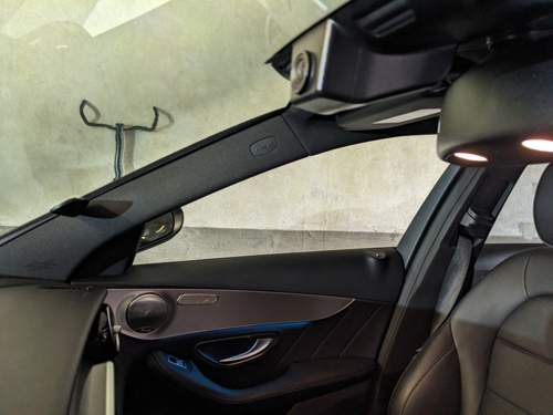

Ich habe ein passende Dashcam von fitcamx.com im Einsatz, 4k und zieht dem Strom vom Regensensor. Einfach genial einfach. Einbau hat nur 15 Minuten gedauert.
Bei Interesse kann ich Fotos posten.
Viele Grüße
Udo

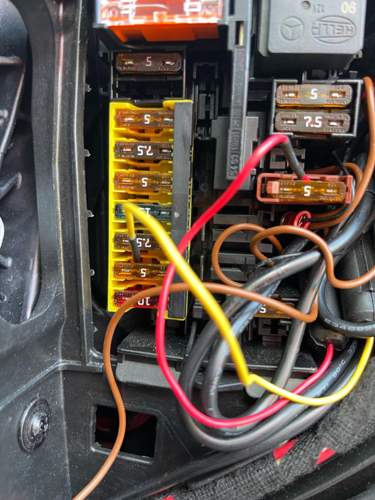

Habe mich heute auch dran gemacht, aber funktioniert hat es irgendwie nicht.
Ich habe zwei Kabel mit Batterie und Zündung. Kann mir jemand sagen, wo ich die anschließe?

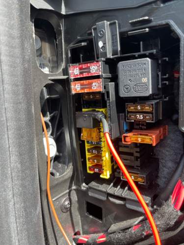

Meine läuft und ich habe so angeschlossen ohne Stromdieb oder sonst was. Parküberwachung funzt auch.
Kabel danach in diesen Tunnel rechts verstaut.

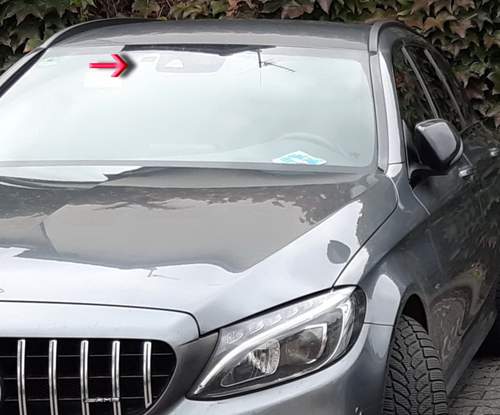

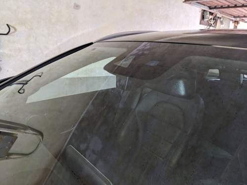

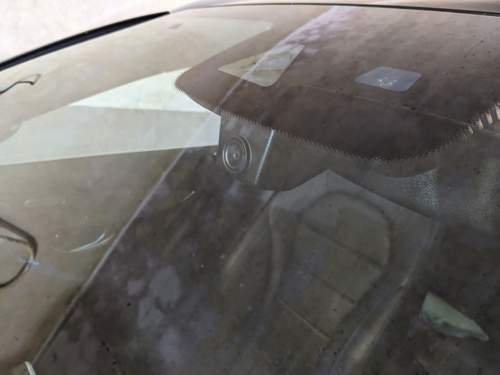

anbei die Fotos. Ich hoffe, man kann es gut erkennen Fitcamx liefert das passende Gehäuse mit einem y-Kabel. Leider hat die Kamera kein GPS Modul, ist jetzt auch für mich nicht so wichtig gewesen, 4K ist wichtiger und noch wichtiger ist es, dass die DashCam sich optisch nahtlos integriert. Zudem ist die DashCam erst auf dem 2. Blick erkennbar.
Einbauvideos gibt es bei youtube und mit TECHJEFF erhält man 10 % Discount, ich habe 166,00 Euro bezahlt.
Viele Grüße
Udo
