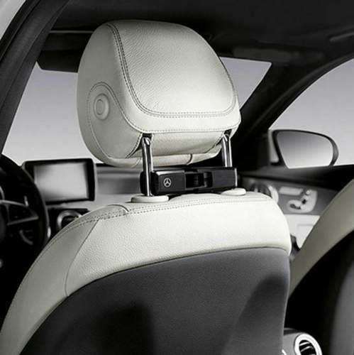

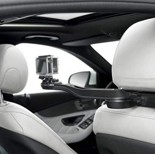

MB bietet diese Dashcam-Halterung an (siehe beigefügte Fotos).
Ich überlege tatsächlich mir diese zu kaufen, inklusiver einer Dashcam, die nach vorne+hinten filmt sowie als Parkraumüberwachung dient.
Vorteile
  • Basisträger plus Halterung kosten bei Kunzmann zusammen nur 141,40 €
  • lässt sich selbst, ohne MB, aufwandslos montieren
  • Anschluss über die hintere 12V-Buchse ist problemlos und für den Fahrer unsichtbar
  • lässt sich selbst rückstandslos demontieren
  • lässt sich wiederverkaufen
Nachteile
  • verschlechtert die Sicht nach hinten
  • Verleitet die sichtbare Kamera womöglich zum Aufbruch des Autos? Irgendjemand könnte eine teure GoPro auf dem Träger vermuten.
  • Das Durchreichen von Gegenständen von vorne nach hinten ist erschwert, betrifft mich als Einzelfahrer jedoch nicht.
Dashcam-halterung
Basistraeger

Wie wäre es mit dem Action-Cam-Arm von MB, der am Universal-Träger an der Kopfstützen-Halterung befestigt wird?
