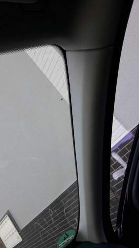

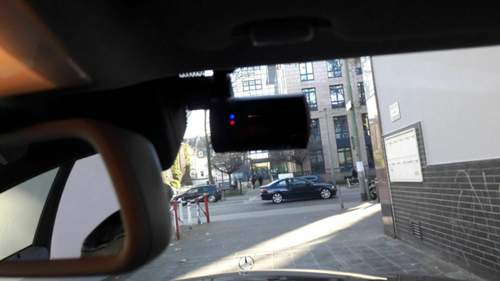

Hallo, anbei ein paar Bilder.
Die Kamera ist kaum zu sehen, bei der Aussenaufnahme.
Das Kabel wurde hinter der A Säulenverkleidung verlegt, bis zum Mitteltunnel.

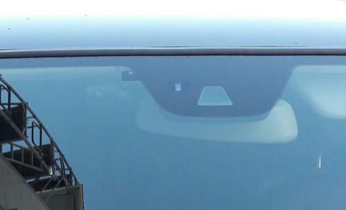

Ich hab die mobius genommen.
Hier ein paar bilder im 203er... nun ist die cam aber im 204er
http://dashcamforum.de/wbb/index.php/Thread/1145-Mobius-als-Dashcam/
Und hier wie es verkabelt wurde
https://dashcamtalk.com/forum/threads/mobius-lens-extension.3224/
https://www.motor-talk.de/.../...ben-auf-der-scheibe-t6240083.html?...
Hier meine Lösung genial für w204 s204 w212
