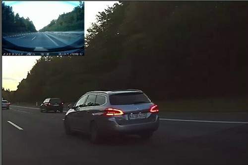

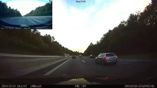

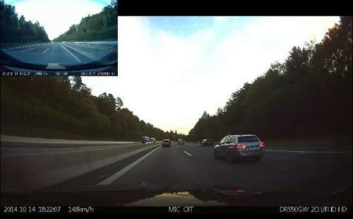

Ein paar Bilder vom Einbau habe ich angehängt.
Videos gibt es morgen. Ich muss erst den Ton rausschneiden weil meine Frau bei den Fahrten unablässig gequasselt hat und das will ich euch ersparen.

Die Bildqualität der BlackVue DR550GW-2CH ist zwar nicht überwältigend (ist dem 146 grad Blickwinkel geschuldet, Fischaugeneffekt ) aber auf jeden Fall, tags wie nachts, völlig ausreichend. (Bilder siehe Anhang.) Im Auswertprogramm kann man die Aufnahmen noch zoomen um Details besser erkennen zu können. Weiterhin besteht die Möglichkeit Einzelbilder aus den Filmen zu speichern oder zu drucken.
Die BlackVue verfügt über einen Parkmodus, das Umschalten vom Fahr- in den Parkmodus und zurück erfolgt automatisch wenn es eingestellt wird. Um diese Funktion zu nutzen ist es ratsam einen „Batteriewächter“ zu verbauen, aber nicht unbedingt nötig um die Funktion nutzen zu können.
Habe den Batteriewächter auch noch nicht verbaut (noch keine Zeit gehabt) und nutze trotzdem den Parkmodus.
Im Parkmodus kann man die verschiedenen Sensoren in ihrer Empfindlichkeit einstellen, in meinem Fall habe ich die Sensoren die Erschütterungen des Fzg. registrieren auf maximal Empfindlichkeit gestellt und den Bewegungssensor abgeschaltet. Der Bewegungssensor ist auf der unempfindlichsten Einstellung noch so empfindlich das die Cam noch Leute aufzeichnet die in ca. 5m Entfernung vorbeigehen. Dadurch zeichnet die Cam (in der Stadt oder dem Parkhaus) fast ununterbrochen auf und markiert die Aufnahmen als Ereignis. Wenn ums geparkte Fzg. kein oder kaum Verkehr ist ist der Bewegungssensor optimal. Die Sensoren die Erschütterungen registrieren sind auf ihrer empfindlichsten Einstellung so sensibel dass schon der Versuch eine Tür zu öffnen die Aufnahme auslöst. Meine Alarmanlage reagiert da erst wenn das Fzg. „schaukelt“.
Sie verfügt über G-Sensoren die die positiven sowie negativen G-Kräfte aufzeichnet, im Fall der Fälle hat man also auch eine Aufzeichnung darüber wie stark man vorher gebremst hat oder auch beschleunigt hat. Die Kräfte bei einem Aufprall werden natürlich ebenfalls festgehalten.
Über GPS kann man die gefahrenen Geschwindigkeiten sowie die gefahrenen Routen aufzeichnen, die Funktion kann aber auch abgestellt werden. Zum GPS ist noch zu sagen das bei Dämm Glas das Signal nur sporadisch durchkommt und nicht permanent vorhanden ist, zumindest ist das bei mir so.
Bei normaler Verglasung ist das Signal sofort permanent vorhanden, bei dem A3 meiner Frau gab es noch nie Probleme mit dem Signal.
In der Cam habe ich eine 32GB SD Karte, der Speicher reicht um 10 – 11 Stunden durchgängig die Aufnahmen von vorne und hinten zu speichern. Da man aber nur selten 10 – 11 Stunden durchfährt und aufzeichnet reicht die Speicherkapazität bei mir 3 – 4 Tage. Anschließend werden die alten Aufnahmen einfach wieder überschrieben, man kann also endlos aufnehmen bis ein Ereignis eintritt.
(ca. 153MB Speicherplatz werden für 3 Minuten Aufnahme benötigt.)
Das eingebaute Mikrofon ist etwas zu empfindlich, ab einer gewissen Lautstärke hört sich der Ton übersteuert an. Allerdings kann man das Mikrofon auch dauerhaft abschalten, was ich bei mir auch getan habe. Im Fall der Fälle geht mein Gefluche keinem was an.
Weiterhin verfügt die Cam über LEDs die den jeweiligen Aufnahmemodus anzeigen, sowie über Sprachmitteilungen die über das Starten der Aufnahme oder dem Wechsel des Aufnahmemodus informieren. Beides kann man abschalten bzw. auf ein Minimum reduzieren, so das weder von außen noch von innen zu erkennen ist das die Cam sich einschaltet bzw. läuft.
Zur Auswertung bekommt man eine Software mit über die man auch die verschiedenen Einstellungen steuern kann. Die Einstellungen werden auf die SD Karte übertragen und beim nächsten Start von der Cam übernommen. Auswertungssoftware für Windows PC & Mac OS und App für Android & iPhone für die WLAN Live-Übertragung auf dem Smartphone ist dabei bzw. kann aus dem Netz gezogen werden.
Eine Gebrauchsanweisung in Deutsch und mehreren andern Sprachen ist in der Lieferung enthalten. Man muss also nicht erst chinesisch oder englisch lernen.
Der Einbau ist kinderleicht, die Klebepatz halten die Cams bomben fest. Allerdings kann man die Befestigungen, zwar mit etwas Mühe, auch wieder Rückstandslos entfernen. Für die Verlegung der Kabel braucht man etwas Geschick, bei meinem konnte ich die Kabel zum großen Teil hinter die Verkleidungen drücken so das die Kabel weitgehendst verdeckt sind. Die Kabellängen sind ausreichend um sie vernünftig in einem A6 zu verlegen.
Dass schöne an dem System ist, einmal verbaut braucht man sich so gut wie nicht mehr drum kümmern. Die Cams gehen automatisch in den Parkmodus und schalten automatisch wieder in den Fahrmodus sobald man einsteigt und losfährt. Auswerten bzw. die Filme ansehen kann man unterwegs über das Handy mittels W-LAN oder die SD Karte in einem Rechner. Ein Adapter für die SD Karte auf einen USB Anschluss wird auch gleich mitgeliefert.
Bis jetzt ist die BlackVue DR550GW-2CH das beste und am einfachsten zu handhabende System das ich hatte. Allerdings gibt es mittlerweile die DR650GW-2CH bei der das Problem mit dem Fischaugeneffekt dadurch abgestellt wurde das der Blickwinkel auf 129 grad reduziert wurde.
Also ich kann das System nur empfehlen.
