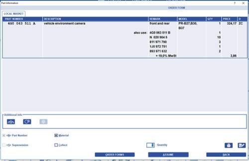

naja von Audi gibt es auf jedenfall eine extra für den A4-B9
Welche sollte das sein und was ist daran so speziell? Die 4G0063511 ist universell und wird für fast alle Audi Modelle angeboten. Man braucht halt noch das fahrzeugspezifischen Adapterkabel. Würde mich wundern, wenn du eine andere Teilenummer hast?
passt, die meine ich, "4G0 063 511 A" für den A4-B9 8W2
DashCam
Da ist aber nix Spezielles dran. "A" gibt's wohl schon länger nicht mehr. Ich habe "F" und inzwischen sind wir wohl bei "H". Wenn ich es richtig sehe, bezieht sich der Prefix aber nur auf die Firmware und mit oder ohne Rear-Cam. Die Firmware bekommt mit der App ohnehin ein automatisches Update.
Wie gesagt: Das Ding kann man überall einbauen, da es nur drei Leitungen hat und nicht mit in die KFZ-Elektronik eingebunden wird. Wie jede andere Dash Cam auch.
