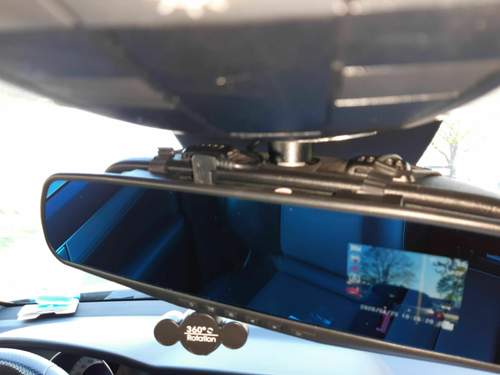

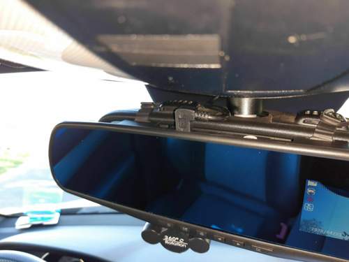

Hallo miteinander,
Hole mal den Thread nach 6 Jahren wieder zurück. Wollte am Wochenende bei mir am W204 Coupe eine Dashcam anbringen wo ich die Kabel auch unsichtbar verlegen werde. Nur bräuchte ich eine Sicherung wo Dauerstrom hat damit es auch beim geparktem zustand aufnimmt. Hat jemand von euch es gemacht und welche Sicherung muss ich damit verbinden. Habe mal eine lösung gefunden wo es beim Cockpit seitlich ein Sicherungskasten gibt aber ob es auch mir so ist weiss ich nicht.
Habe bei meiner Kamera aus der Rückspiegel Beleuchtung-Elektrik Leitungen angezapft.
Meine Kamera hängt unterm Zusatzspiegel und wird durch Micro USB gespeist.
Ich kann nachher ein Foto machen...
