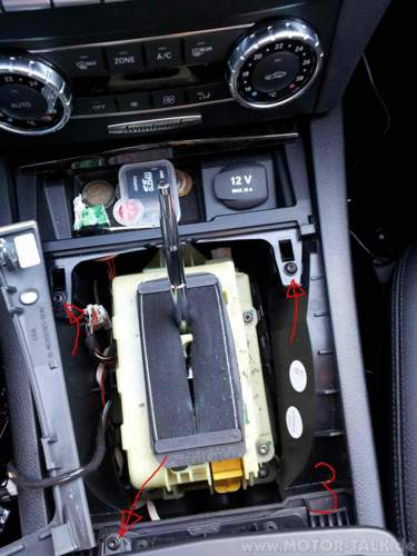

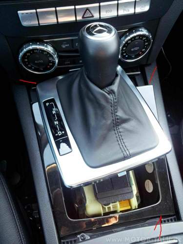

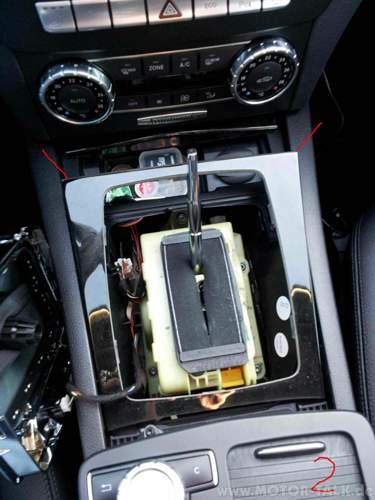

So, ich habe mal ein paar Fotos dazugelegt.
Auf dem ersten ( 1 ) Foto kann man sehen wie die Abdeckplatte des Schaltknaufes abgeht. Einfach am Ende, wo es zum Klappfach geht, ohne Gewalt aber doch mit Nachdruck nach oben ziehen. Im Video hat der einen Plastikkeil. Hatte ich aber nicht, geht auch so.
Dann den Schaltknauf abziehen. Das geht indem man unter dem Schaltsack die Verschraubung gegen den Uhrzeigersinn dreht und dann mit einem Ruck am Knauf nach oben.
(2) das gleiche mit der Platte darunter, vorne nach oben ziehen.
(3) Die beiden Schrauben lösen.
(4/ 5) Schrauben raus, und Automatikhebel in Richtung N. Die ganze Schublade nach vorne ziehen.
(6) Den Stecker lösen und das ganze Teil mitnehmen.
(7) So sieht es drinnen aus.
(8) Vorsichtig die Plastik- Abdeckung abhebeln. (Sind zwei kleine Nasen dran, also schön langsam.)
(9) Plus ist rot und braun ist minus. (Ist auch immer im Krimi bei der Bombe so.)😁
(10) Kabel, das später zu der neuen Steckdose gehen wird anlöten und
(11) Deckel wieder drauf.

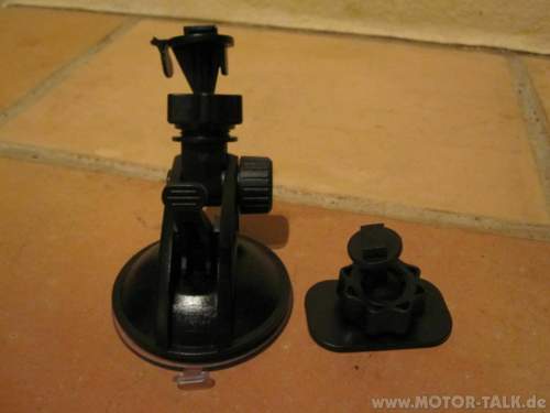

Ach so, für alle die mal ihren „ Drück mich, dreh mich“ wechseln müssen (also Comand Knopf), auf Bild 3 nur die Schraube die unten ist und die Schraube die unter dem kleinen Münz fach versteckt ist, raus drehen und schon kann man auch dieses Teil wechseln.

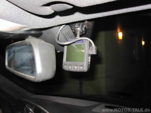

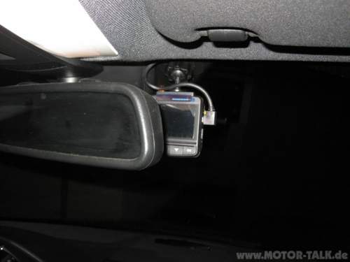

Ich habe die Kamera mittels eines Klebehalters direkt hinter dem Rückspiegel auf der Beifahrerseite platziert. Der Halter baut um einiges kleiner als die Saughalterung und sitzt bombenfest auf der schraffierten Fläche der Windschutzscheibe.
So fällt die Kamera kaum auf.

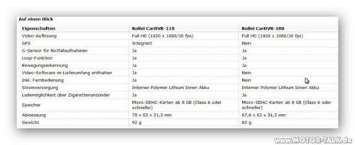

Die 2. Kamera ist die DVR 100

Nein ich meinte wo ist der Unterschied?
Kannst du bitte mal ein Foto machen.
