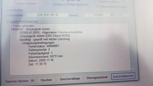

Im Fehlerspeicher ist folgender Fehler hinterlegt:
B200041 Steuergerät defekt
Das Kombiinstrument funktioniert jedoch nach wie vor, es gibt auch keinerlei Fehlermeldung.
Ist ja sicher beim TÜV ein Problem der Fehler.
Kann man das beheben oder benötigt man ein neues?

Achso, joa, das kann vorkommen, bekommt man aber auch wieder gefixt.
Update ist gestern eingespielt worden, Fehler weg und HU bestanden.

106€. War mit Rabatt, da der Wagen keine Kulanz mehr bekommen hatte... ist immerhin schon ewig als die Kiste... ganze 5 Jahe hat die Karre auf dem Buckel.
Regulär wären 150€ gewesen.

Weißt du zufällig welche Software-Version da aufgespielt wurde um den „Fehler“ zu beheben?
Zum Thema, Gerstern war ich bei mein VW Werkstatt für ein neue Update, die Antwort war : mein Wagen hat das aktuellste Sothware daher kann mal keine andere abspielen. Was mach ich jetzt der Defekt/Fehler (kobiiinstrument Steuergerät fehler B2000 41))ist immer noch da.
Hab leider keine Info dazu, welche SW es war.
@Padovani schrieb am 30. Juli 2023 um 08:46:40 Uhr:
Frag mal nach ob sie die gleiche trotzdem nochmals drüber spielen können. Vielleicht hilft das?
Hab das Problem heute gelöst, ich habe den Entwicklermodus beim Obd aktiviert und so konnte ich den Fehler löschen.

Guten Morgen, ich sende dir eine Foto.
VW sagt es kann mal nicht löschen der fehler.
