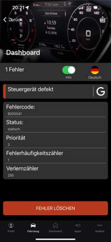

Dashboard Fehler B200041
Im Fehlerspeicher ist folgender Fehler hinterlegt:
B200041 Steuergerät defekt
Das Kombiinstrument funktioniert jedoch nach wie vor, es gibt auch keinerlei Fehlermeldung.
Ist ja sicher beim TÜV ein Problem der Fehler.
Kann man das beheben oder benötigt man ein neues?

Ist der Fehler in Ihrem Auto aktiv? Ich meine, erscheint es auf dem Kombiinstrument und dem Infotainment-Bildschirm?
Ja da wird er angezeigt. Hatte wie beschrieben versucht mit OBD 11 und VCP im Entwicklermodus zu löschen, aber der Fehler kommt sofort wieder
Der Fehler ist aktiv, da er auf Ihrem Kombiinstrument und Infotainment-Bildschirm angezeigt wird.
Sie müssen zunächst die Fehlerursache beseitigen.
Sie müssen sich also daran erinnern, wann dieser Fehler zum ersten Mal aufgetreten ist. Ich meine, was waren die letzten Änderungen, die Sie vorgenommen haben, bevor der Fehler zum ersten Mal auftrat? Haben Sie ein chinesisches digitales Cockpit installiert?

Ich hatte nichts verändert. Bin den Tag davor ca 600 km gefahren. Wagen ausgemacht, am nächsten Tag Wagen gestartet und dann kam der Fehler

aber wie komme ich zu solch einem Lautsprecher, habt du/habt ihr da irgenwelche Tipps für mich?
Entweder ein KI (defekt, als Teileträger deklariert) günstig kaufen oder im Elektronikhandel danach suchen. Firmen die Tachos einstellen oder reparieren ("Tachodreher"😉 wären auch noch eine Anlaufstelle.
Das sind kleine Signallautsprecher mit Kunststoffmembrane. Evtl gibt es im Internet Bilder davon. Sonst müßtest Du Dein KI mal öffnen, um Maße und Bezeichnung abzulesen. Bei VW wirst Du ihn nicht bekommen, da dort keiner die KIs repariert.
Wenn Du bei feinen Lötaufgaben nicht 100% fit bist, lass es machen. Sonst kann man schnell mehr kaputt machen, als einem lieb ist und dann wird es teuer.
Bei mir (Seat Ibiza von 2017) hat ein Update von der Seat Werkstatt gereicht und diesen Fehler zu beheben.
Fehler löschen, im Entwicklermodus, war nicht möglich und ansonsten hatte ich auch kein Fehler angezeigt bekommen am Display, lediglich über die OBD Diagnose war der Fehler B200041 vorhanden.
