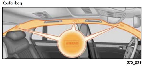

Im Phaeton sind (wie auch in anderen mir bekannten Fahrzeugen) keine Airbags in der A-Säule verbaut - auch wenn das Schildchen da befestigt ist.
Anbei die Rettungskarte, wo man die Einbauposition der Airbags erkennen kann.
Ach soo...
... Kopfairbags waren gemeint. Die sind aber auch weit entfernt
@xela_ schrieb am 17. März 2019 um 08:38:57 Uhr:
Nach dem beiliegenden Bild (SSP 270) scheinen hinter der A-Säulenverkleidung doch Teile des Airbags zu liegen (wenn auch kein Generator). Oder ist das Bild zu stilisiert?
Kopfairbag

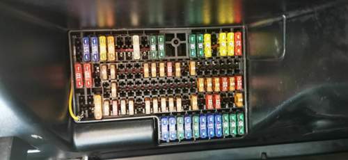

Wo genau oder wie genau kann man an den Sicherungskasten rangehen? Das ist gerade Neuland für mich... 😁
Vielleicht kann mir jemand zeigen wo und vor allem "wie" ich hier Strom abzweigen kann?
Ps. Das gelbe Kabel und links, dass ist doch nicht serienmäßig, oder?
Img-20210519
Da hat schon einer Strom abgenommen, direkt aus einem Sicherungssteckplatz
Würde es mal verfolgen
Für Dich vielleicht am einfachsten:
https://www.ebay.de/itm/261387406294?...
Musst dann nur mal messen, welche Sicherung Zünd bzw. Dauerplus hat, je nach Deinen Vorstellungen.

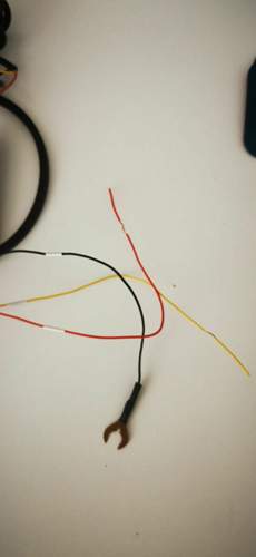

Der Stromdieb ist gut. Den werde ich bestellen. Habe es vorhin mal notdürftig angeschlossen, aber die Cam läuft nur über den Zigarettenanzünder. Vom Sicherungskasten scheint zu viel Strom zu kommen (Motor aus ca. 12V, Motor an ca. 14V). Oder vielleicht ist der Strom nicht konstant gleich? Jedenfalls funktioniert sie nicht... 🙁 Was könnte denn das Problem sein?
fehlende Masse? Die Spannung schwankt genauso im Zigarettenanzünder.
Vielleicht habe ich gerade einen Denkfehler, aber am Kabel das ich in den Dachhimmel verlegt habe, kommen laut Multimeter 12-14V an. Das wäre ja nicht der Fall, wenn ich die Masse nicht korrekt angeschlossen hätte, oder?
Sicher ist: vom Zigarettenanzünder kommt Masse und Plus=funktioniert. Vom Sicherungskasten (Annahme!) kommt nur Plus / Masse unbekannt=geht nicht. Aus der Ferne tippe ich auf Masse.
