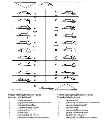

Ich hoffe auf Euer Wissen, denn das Verdeck meines 300 SL 129 aus 1990 bringt mich grade sehr an meine Grenzen. Kurz gefasst, es öffnet und schließt nicht richtig.
Der Verdeckkastendeckel geht auf, das Verdeck fährt raus, bleibt aber ziemlich exakt in der Mitte stehen. Dort lässt es sich nicht bewegen, es ist regelrecht fixiert. Es nimmt dann auch keinen Befahl mehr an. Schaltet man die Zündung aus, bewegt es sich wieder zurück in den Kasten. Den Deckel muss man aber manuell schließen und verriegeln.
Schließt man das Ganze manuell, geht das easy, auch öffnen ist kein Problem.
Möchte man bei geschlossenem Verdeck öffnen, geht der Verdeckkastendeckel auf, das hintere Teil hebt sich, aber es entriegelt nicht am Rahmen vorne.
Das Steuergerät habe ich in einem anderen SL ausprobiert, dort funktioniert der Vorgang einwandfrei.
Die Mikroschalter vorne am Rahmen habe ich zwischen den Autos auch mal getauscht.
Hat jemand eine Idee, wie man jetzt weiter vorgehen kann, um das wieder zum funktionieren zu bringen?

Wie wäre es denn mit dem Endschalter, der die Position vom Verdeckkastendeckel abfragt? Schaltet der, wird die Endlage erreicht? Im Verdeckkasten, ein kleines unscheibares Kästchen.
BLEIBT der Deckel in der Endlage? Das übernimmt eine mittlerweile vermutlich Jahrzehnte alte Gasfeder, die wohl kaum noch Kraft dafür hat.

Noch 'en Input...
Wenn es vorne nicht entriegelt...
im Querholm oben gibt es solche Schalter oder Sensoren.
Hörst man denn, ob da ein Klicken oder so ähnlich passiert ??

Naja microschalter schließe ich jetzt erst mal aus, da das Dach im 90° Winkel stehen bleibt.das sl Dach ist eigentlich simpel gestrickt und macht einen Schritt nach dem anderen. Allerdings gehört da ne 90° Stellung nicht dazu.
Wie sieht der Hydraulik ölstand aus?

Also wie gesagt Microschalter schließe ich schon mal aus, da das Dach bei 90° stehen bleibt, da ist weder der eine Vorgang beendet, noch der nächste "Prüfvorgang" der Schalter bevorstehend.
Bei meinem 300er/1990 hatte ich exakt den selben Fehler und letztendlich hatte die Batterie etwas Unterspannung.
Durch eine neue getauscht und der Fehler nicht mehr aufgetreten:
UND - es war ganz egal ob der Motor beim Dachvorgang gelaufen ist oder nicht!
Als weiteren Fehler könnte ich mir nur einen zu geringen "Hydraulikölstand" vorstellen.
Volker
Dach
Klar, Unterspannung ist der Klassiker.
Ich glaube ich muss meine Aussage bzgl Endschalter der Seitenscheiben doch korrigieren.
In meinem Fundus habe ich noch was gefunden, was genau zu dem vorliegenden Problem führt. Siehe Punkt 14.
Das würde bedeuten, dass die Endschalter nicht zwingend den nächsten Vorgang freigeben. War mir so nicht bewusst...
Auf jeden Fall wünsche ich viel Erfolg.
