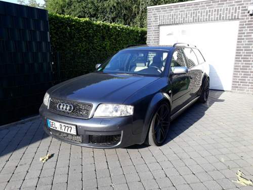

So. Ihr habt euch amüsiert, ich habe gespart und gemacht!

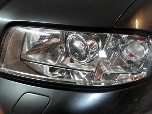

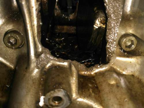

Der Wagen ist seit gestern zusammengebaut und läuft. Die gesamte Montage habe ich allein gemacht. Von Motor über Zusammenbau. Ich bin bisher ein paar Runden um den Hof gefahren und habe ihn etwas laufen lassen. Nächste Woche hole ich ein paar Rote nummern und werde ihn mal 500km bewegen.
Hier mal ein paar Bilder der ganzen Aktion 😁

Montage des Motors sowie Zusammenbau von Motor und Getriebe

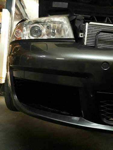

Einbau und provisorische Montage der Front
https://www.zonerama.com/RS6s1/Album/5262392
Nachdem und während ich den RS dann mal etwas bewegt habe werde ich alles auf Dichtigkeit prüfen. Bisher siehts gut aus. Anschließend wird die Front ordentlich montiert, ein eigener Servokühler gefertigt und verbaut damit die Zusatzkühler in der Front platz finden. Dann wird abgestimmt. Aktuell sind die Serien-Düsen verbaut und Serien-Software drauf. Das Leistungsziel liegt bei 700PS und 1000nm. Mal gucken was geht.

So. Heute war der große Tag!
Vorher habe ich noch ein paar Kleinigkeiten gemacht:
Front komplett montiert
Motorraum zusammen gebaut (Abdeckungen etc)
Bremse ordentlich entlüftet
Alles gereinigt
Stabi an der VA verbaut
Alles hat auf Anhieb geklappt. Keine Beanstandung. Alles eingetragen. Bremse, Abgasanlage, Reifen, Felgen, Fahrwerk etc. Nun ist der Wagen zugelassen!
Heute bin ich bereits 160km ohne Zwischenfälle gefahren. Nur kommt die Serien-Software so gar nicht mit dem Motor klar. Er nimmt oben raus massiv Leistung weg. Bei 2400U/min hab ich bereits errechnete 650Nm anliegen... Das Getriebe macht dann ab ca 600Nm den Wandler auf. Da muss an der Software gearbeitet werden. Vorher werde ich jedoch noch ca 500km piano fahren. Ebenso machen die Beläge an der VA seltsame Geräusche auf der Scheibe. Ich denke das liegt an der Kombination von gebrauchten Scheiben und neuen Belägen. Mal im Auge behalten.
