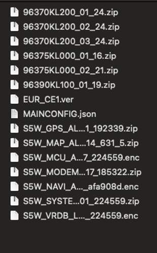

@payco01 Ich habe mir mal das Paket für den Ioniq6 runtergeladen, bzw. mal angefangen, da man da schon ein wenig reinschauen kann. Also was ich direkt komisch finde ist, dass da anscheinend nur ein paar zip-Dateien erstellt werden und keinen HU-Ordner etc, wie ich es sonst vom Gen5W kenne. Hast du zum Vergleich noch den Download vom Juni, ob es damals schon so aussah? Denn ich kann mir gut vorstellen, dass das Gen5W im Ioniq6 auch einen HU-Ordner "verlangt", um das Update zu starten. Hat Hyundai hier vielleicht das unfertige Paket schon zum Download angeboten? Vielleicht sind es auch die OTA-Dateien, die man hier runterlädt.... aber irgendwie scheint das nicht normal zu sein

@Koreander1610 schrieb am 8. November 2023 um 18:18:24 Uhr:
@Koreander1610 : Im Anhang mal ein Bild vom Update aus dem Juni - müsste jedenfalls das von damals sein.
Update-Dateien
Ich habe eben noch ein Juni Update auf einen anderen Stick von mir gefunden. Dort gibt es für den I6 keine Verzeichnisstruktur wie z.B. beim I5.
ja, habe es schon im Screnshot von knight gesehen. Das scheint also tatsächlich abweichend beim I6 zu sein. In den Archiven kann man zwar was von weiteren Archiven namens HU etc. lesen, die einem von den "altbekannten" Updates bekannt sind. Kann es denn nicht wirklich so sein, dass man den Stick einfach mehrere Minuten drin lassen muss, bis sich was tut? Vielleicht dauert es schlicht deutlich länger, bis die ganzen Zip-Dateien untersucht wurden
