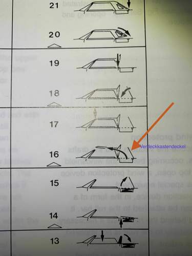

das kann der Endschalter der Heckabdeckung sein. Der wird von einer Gasfeder offengehalten, wenn die verschlissen ist, fällt die Abdeckung leicht nach vorne und der Schalter wird nicht mehr betätigt. Besorge dir einen Helfer, der die senkrecht stehende Abdeckung von Hand nach hinten drückt, vielleicht war es das dann schon.
Andreas
Hallo Andreas,
Was meinst Du mit "HECKABDECKUNG" ?
Meinst Du den Verdeckkastendeckel gemäß Foto ? Der wird hydraulisch betätigt mit 2 Zylindern - nicht mit einer Gasfeder. Oder meinst Du den Heckdeckel (Kofferraumdeckel) der wird in der Tat mit 2 Gasfedern offen gehalten -
ob der offen oder zu ist spielt für das RV System keine Rolle.
Oder hast Du an den R230 gedacht ?
Fitzcarraldo1
Img-1956
Hallo
ja, Verdeckkastendeckel. Der wird betätigt durch zwei Hydraulikzylinder und in offener Position GEHALTEN durch eine Gasfeder, ich glaube auf der Fahrerseite. Und wenn die schwächelt, kippt der Deckel leicht nach vorne und verlässt seine Endlage.
Andreas
@ChezHeinz schrieb am 4. Mai 2019 um 07:15:13 Uhr:
Ja Fahrerseite und sollte bei meinem SL die Teilenummer A 1297500036 haben.
GreetS Rob

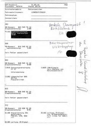

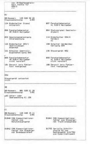

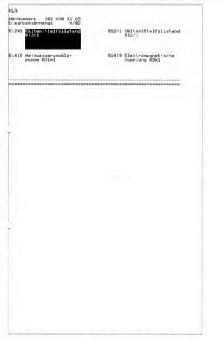

Hier hab ich das Ausleseprotokol von MB "VOR" der Reparatur des Steuergerätes vielleicht wird da jemand schlau draus...

Sorry aber Fehlerprotokoll 31.07.18???
Arbeite erst mal die Fehler ab die dort eingetragen sind.
Eine neue Batterie war da definitiv nicht verbaut!.
Jep Sehe ich auch so, das keine "Neue" Batterie zu diesem Zeitpunkt verbaut war!

@Contract-Buhn schrieb am 5. Mai 2019 um 21:49:19 Uhr:
Da steht eigentlich nur, dass nach einem Spannungsausfall jede Menge Folgefehler auftraten, die alle Folge des Spannungsausfalls waren. Bis auf die "richtigen" Fehler an der Klimaanlage. Wenn dort tatsächlich eine Batterie langsam entladen wurde, hilft oft, vor dem Einbau der neuen Batterie oder auch einmal später, das Auto erneut spannungsftrei zu machen, rund 10 Minuten warten und dann die Batterie erneut anzuklemmen. Ohne den Sitz der Batterieklemme groß zu korrigieren, drauf und sitzt.
