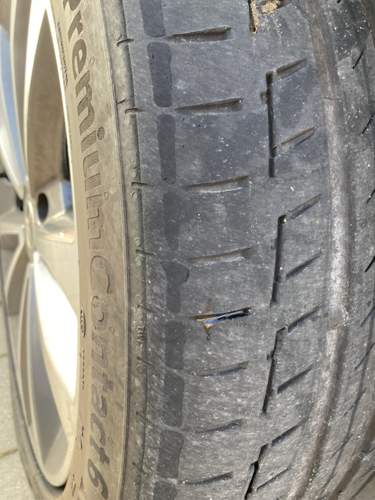

Mir sind dunkle Streifen an den Außenflanken der Vorderreifen aufgefallen, siehe Fotos von beiden Seiten. Eigentlich wollte ich die Reifen noch bis in den Herbst nutzen, beim Reifenwechsel einlagern und im Frühjahr zwei neue Reifen montieren lassen, ich frage mich allerdings, ob der dunkle Steifen die Unterkonstruktion ist, die da schon durchkommt und ich sofort wechseln muss?

Lange vernachlässigt, aber heute beim Ölwechsel hat mich der Schlag getroffen. Reifen sind 3 Sommer (2 davon auf der HA) drauf. Vermute mal so um die 35000 km. Seit heute fahre ich Winterreifen… Reifen sind Imperial Billigreifen. Achso und sind auf einem 4matic drauf.

Das sieht bei beiden Kandidaten nicht gut aus. Frage mich ernsthaft, ob da was anstreift. Besonders beim zweiten Fahrzeug kann ich mir nicht vorstellen, was eine solche „Furche“ verursachen könnte.
Interessante Frage. Beim Wechsel auf die Winterreifen habe ich jetzt nichts gesehen. Komischerweise ist die Furche auch nur auf 1/4 der lauffläche. Aber auf beiden reifen. Hoffe man sieht das auf den Fotos. Der Rest ist „normal“ abgefahren.

Meine Markenreifen, die beim Gebrauchtkauf drauf waren, hatte ich auch immer vorne-hinten gewechselt. Die waren an der gleichen Stelle blank, aber ohne Farbunterschied.
Nach einem Urlaub mit 1.500km doch recht gut beladen, waren die Hinterräder dann, genauso, wie auf den letzten Bildern zu sehen, durch.
Da wir den Wagen eher selten in der Stadt, und mehr für Langstrecke nutzen, was beim Vorbesitzer wohl anders war, hält sich die Abnutzung an den Vorderreifen stark in Grenzen.

Es geht ja auch nicht um die Lauffläche, die so schnell abläuft, sondern um die Außenkanten.
Ja ich weiß. Generell habe ich keine derartigen Probleme... dafür ja auch die Bilder
Ja, mit dem richtigen Luftdruck passt es schon. Bei derrodi sieht man schön, was passiert, wenn es zu wenig ist.
Ich mach kalt nach wie vor 3.2 Bar drauf, warm sind das 3.4-3.6. Hab absolut keinen sichtbaren Flankenverschleiß bei den 18 Zöllern.
Zu wenig? Ich hab immer 3,0 drauf gehabt. Aber werde die neuen mal auf 3,2 pumpen

Aber das würde bei meinen Reifen nicht erklären, warum die nur auf 1/4 der Lauffläche solch eine Furche haben und der Rest normal abgelaufen ist. Auch die Winterreifen haben solche Furchen nicht.
Wenn die Reifen regelmäßig vorne-hinten getauscht werden, laufen die durch Lenkgeometrie auf der Vorderachse an den Seiten mehr ab.
Wenn man die dann nach hinten setzt und mit zu wenig Luftdruck, oder auch mal ein bisschen zu viel Gewicht auf der Hinterachse unterwegs ist, kann es zu dieser starken Abnutzung an den Seiten kommen.
