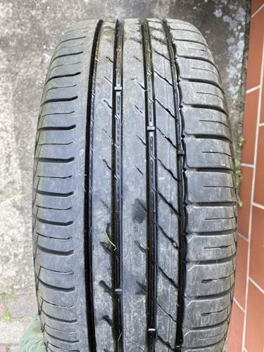

Nach 16k km rundherum >6mm, Unterschied zwischen innen und außen liegt bei max 0,5mm.
Das find ich in Ordnung!
Nokian Wetproof 225/60R17 bei 3,5 bar.

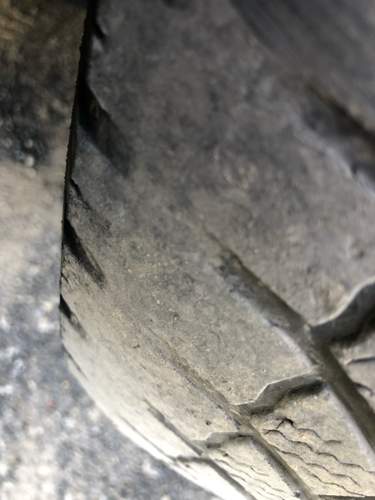

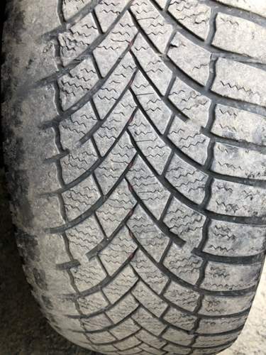

Heute entdeckt:
VA, beidseitig innen komplett runter (0mm).
Im Oktober waren die noch gut.
Luftdruck 3,4 bar… und nur innen.
Warum?
Die Spur evtl?
Außen sind die genauso glatze, nur nicht so schlimm… oder wurden die mal gedreht.?
