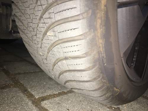

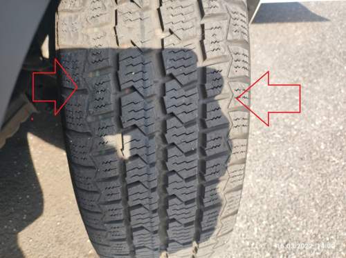

Die Innenseite der VR zeigt keinen oder nur wenig Verschleiß im normalen Bereich, ebenso die Hinterreifen, sehen aus wie neu.
Häufiges Lenken im Stand wäre mir jetzt so nicht aufgefallen. Ich muss weder beim ein- noch beim ausparken rangieren.
Noch eine Anmerkung: Hatte vorher einen T6 4 Motion und habe diesen mit dem ersten Satz Reifen mit ca. 34 tsd. km verkauft ...

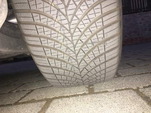

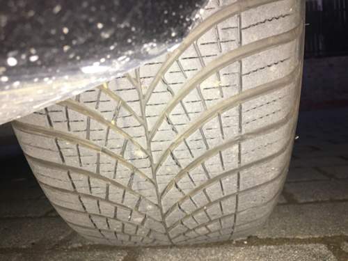

So sehen meine Goodyear 4Season nach 10 tkm und gesitteter Fahrweise mit 3,3 / 3,5 bar am MP aus. Ich würde empfehlen, den Wagen artgerecht zu bewegen. Ist kein E63 AMG ??

Das kann ich bestätigen. Ich fahre den Goodyear Vector 4 Season Gen. 3 Ganzjahresreifen mit 3,3…3,5 bar jetzt 19000km und die sehen genauso aus. Keine abgefahrenen Flanken. Verbrauch über alles 7,8l nach KI.
Gruß Winfried

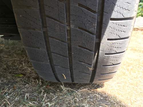

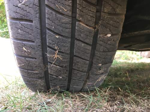

Wir hatten bisher noch keine Probleme mit übermäßigem Reifenverschleiß. GoodYear Cargo Vector 225/55 R17C Ganzjahresreifen, >5 Jahre alt (noch Werksbestückung), aktuell 48Tkm (3,2-3,5Bar) auf MPA 220d.

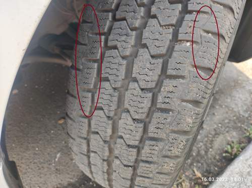

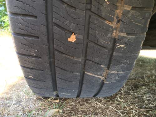

Ich habe mein 447Tourer im März dieses Jahr gekauft. Es war ein Werkswagen ( erste Hand, MB Leipzig ) Es sind 16zoll Conti 4 Season 2 mit DOT von 2020, also erstes Reifen mit starkem Abnutzung Außen und Innen. Bilder sind von Vorderen Reifen. Ich habe ihm Übernomen mit Tachostand von 20800km. und Luftdruck, sage und Schreibe von 2.6 Bar nach Service A !!! ( am Aufkleber min. 3.1 / Max 3.6 ).
Ich glaube bei mir ist zu 75% geringe Luftdruck schuldig. Wurde jetzt Vordere Reifen vor mein Urlaubsfahrt ( cca 3000km ) erneuern und dann beobachten.
Bild #210486426
Bild #210486427
Da kannst ja quasi nie kontrolliert haben, wenn die Luft soweit runter war. Das gehört doch zum täglichen Checkup wie Belechtung und Ölstand!
