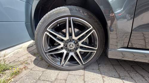

So, also es ist wohl so ziemlich das einzige Thema das nicht wirklich behoben wird und auch das einzige was mir Bauchschmerzen bereitet.
Ich bekomme meine V250 AVG ED AMG Line mit 19"AMG Felgen. Daher verfolge ich seit langem alle Themen/ Probleme die es mit der V-Klasse gibt. Die Reifen sind wohl das grösste Problem und auf Dauer wohl das teuerste. Ich denke ich werde wohl auf meine Kosten eine Werkstatt aufsuchen die das Fahrwerk komplett vermisst da ich keine Lust habe mit MB rum zu machen und zu keinem Ergebnis komme.
War hier schon jemand bei einer unabhängigen Werkstatt die das Fahrwerk (richtig) einstellen kann??
Der Reifendruck spielt wohl auch eine grosse Rolle und die Werksangaben scheinen wohl nicht zu stimmen.
Es gibt ja wohl wesentlich schwerere Autos mit Niederquerschnittsreifen die dieses Problem wohl nicht haben also kann es wohl nicht am Gewicht der V-Klasse liegen.
Wenn jemand hier im Forum positive Erfahrungen gemacht hat irgendwelcher Art aufgrund von neuen Spur- und Sturzeinstellungen dann wäre es echt super hier alles rein zu stellen damit man mal einen Überblick bekommt und nicht in mehreren Themen suchen muss bis man alles zusammen hat.

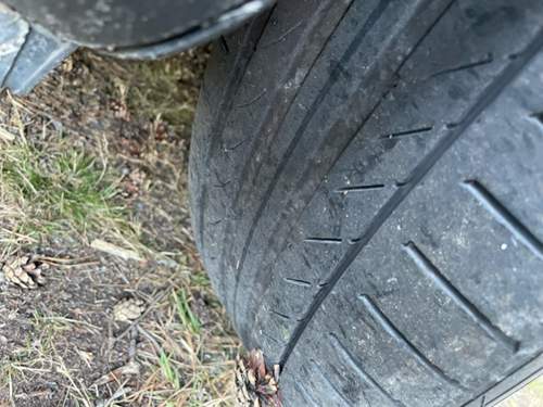

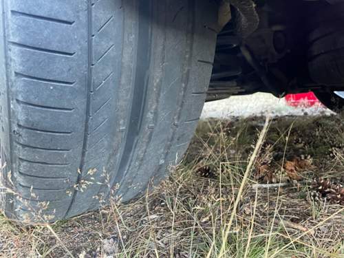

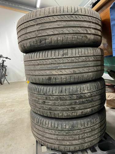

So bei mir war es dann jetzt wohl auch .
Hatte gehofft das die Reifen die Saison 2022 noch überstehen aber heute beim einpacken vom Auto und Durchsicht zur Weiterreise im Sommerurlaub habe ich gesehen das die hinteren Reifen nun fertig sind .
Kilometerstand 132000 .
Wie weiter oben Beschrieben bin ich dann jetzt 96000 Km mit jeweils einem Satz Sommer und Winterreifen gefahren .
Sommeranteil davon ca. 3/5 aufgrund der Sommerurlaube.
Die Reifen müssen jetzt noch ca. 1000 KM nach Hause überstehen und dann gibt es einen Satz frische . Werde definitiv wieder Conti kaufen .
Viele Grüße vom Vänern See in Schweden .
P.S. Die Reifen sehen auf den Bildern schlechter aus als Sie es tatsächlich sind . Hinten grad die Verschleißgrenze erreicht, vorn etwas besser .

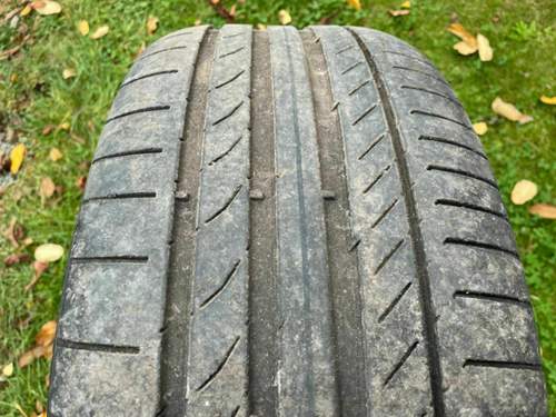

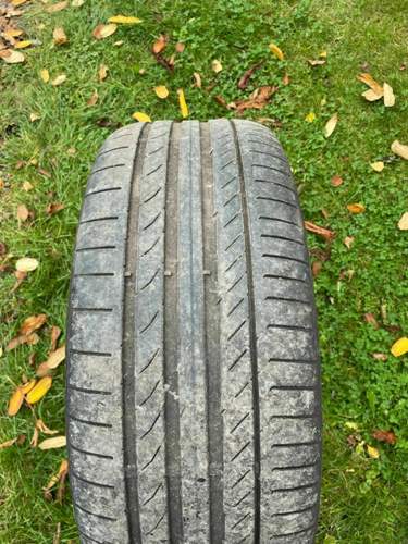

245/45/19 Conti Sport 5 MO
hinten nach 12000 km noch perfekt
vorne an aussenseiten abgefahren...
Druck hinten 3,2
Druck vorne 2,7 - zu niedrig oder zu hoch??
@Devillous schrieb am 31. Juli 2022 um 22:38:07 Uhr:
Druck hinten 3,2
Eindeutig zu niedrig . Fahre vorn auch immer 3,1-3,2 bar warm .

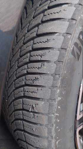

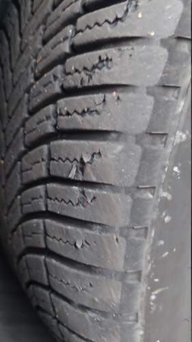

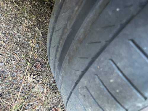

möchte auch kurz meine Situation wiedergeben, da ich wirklich sehr angefressen bin:
V Klasse 300d / Bj 06/2021, 4-Matic mit Luftfahrwerk (Fahrzeugpreis 91 tsd Eur). Neben der vielen anderen Probleme mit diesem Fahrzeug (9-G Automatic, Klappern der Türen ...) nun die Entdeckung der Reifen ... Bilder füge ich an.
Fahrzeug von 06/2021, im Oktober 2021 mit 4000 km habe ich mich für Ganzjahresreifen entschieden: Fabrikat Bridgestone Weather Control 245/45R19 102 V. Jetzt nach gesamt ca. 17.000 km, also einer Laufleistung von ca. 13 tsd km sehen meine Reifen so aus (s.h. Bilder) ... Fülldruck 3,1 bar, fahre nie beladen, oft alleine oder mit meiner Frau und meinem Sohn.
Meine Frau fährt einen Renault GrandScenic mit exakt den selben Reifen, hier sind nach ca. 16.000 km keine Anzeichen von Verschleiß erkennbar.
War nun in der MB Fachwerkstatt. Dort ist das Problem bekannt, Meister will die Achse bzw. Spur vermessen --> und neue Reifen verkaufen ... was ja augenscheinlich erforderlich ist. Garantie von Merblödes: 1/2 Jahr oder 12.000 km, also vorerst keine Möglichkeit ... Aber ich gebe nicht auf, da ich augenscheinlich kein Einzelfall bin. Übrigens habe ich von einer freien Werkstatt gleiches gehört. Der Meister dort erzählte mir, dass die Polizeiwagen nach kürzester Zeit neue Reifen benötigten ...
An meiner Fahrweise kann es nicht liegen, fahre eher gediegen ...
20220811
20220812
20220811
Wie sieht die Innenseite der Vorderreifen aus? Auch so? Dann ist der Luftdruck immer noch deutlich zu niedrig. Und die Hinterreifen?
Die Schäden im Profil mit rausgerissenen Stücken deuten evtl. Auch auf häufiges Lenken im Stand hin.
