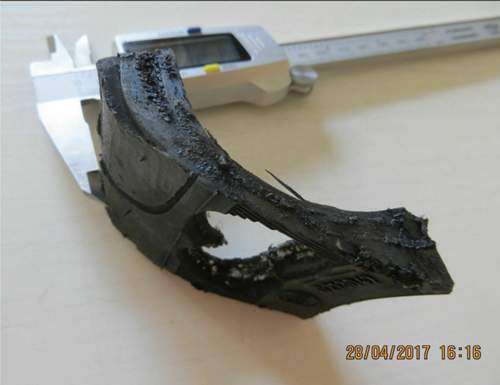

Könnt Ihr den Riss erkennen? So sehen beide Goodyear Reifen an meiner V Klasse aus.
DOT 4716
Waren beim Erwerb in 09/2018 auf der HA montiert.
An der VA sind Michelin montiert mit MO Kennung...
... dies gemeint ?
Risse im 18er
GoodYear 18 Zoll
Ja, die rechten zumindest
Alles klar - links war nur ein Dreck-Krümel -:
Zu den Rissen hier noch paar Beisp. aus dem tägl. Straßenverkehr: Fotos
Da die Lauffläche aus 3 Schichten aufgebaut ist und im Gegensatz zur Seitenflanke (nur 6 mm ) mind. 3x so stark ist -sowie Stahldraht und Cordverstärkt (14 mm ) fliegt der Reifen zumind. heute noch nicht auseinander - sondern sollte in Kürze erneuert werden - ca. 135 € netto für den 18er GoodYear.
Um dann auf der BAB bei 190 Sachen kein ungutes Gefühl aufkommen zu lassen.
Wandsstärken 18er Goody.
