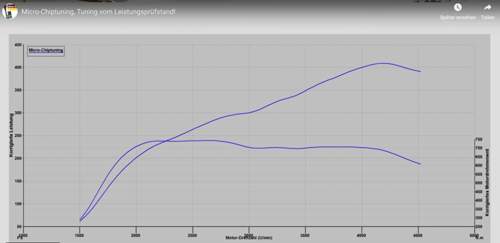

Die zugesicherte Leistungssteigerung wird doch nicht nur mit dem rechten Fuß geschätzt:
https://www.micro-chiptuning.com/images/pdf/1-Jahr-Garantie_Druck.pdf
Messergebnis
Diagramm Leistung

@Pahul schrieb am 21. Februar 2019 um 09:29:44 Uhr:
Ok, hatte mir das nicht detailiert angesehen aber das Diagramm (sofern ich es richtig verstehe) zeigt links, horizontal eine Steigerung von 240PS zu über 400PS. Bissel viel oder ?
Daa Diagramm dürfte auch nicht vom V sein, es sei denn der 2L drückt 750Nm 😉
