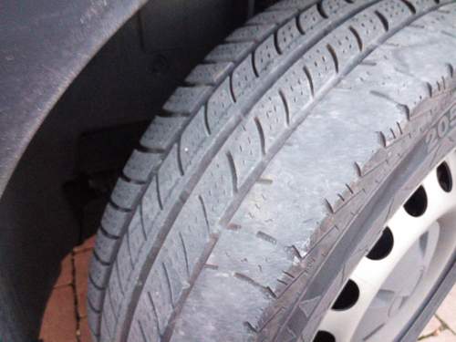

Hallo zusammen
Selbes Problem aber bei 17 Zoll Winterreifen VA hat mann hin bekommen, aber HA nicht zumindest für mich nicht .Außen Flanken abgefahren und die Mitte nicht (wenig) fahre hinten an der Max Grenze des Reifendruck ,es müsste da ja die Mitte des Reifen belastet werden Theorie. Winterreifen hält keine 10000 km
Warum nicht?
HI h.h 45
Da hast du wohl leider, wie so Viele, eine Unfähige Lustloose Wekstatt erwischt😠
Bei meinem 11,2014 er 447 waren die reifen 2 mal bei 7000 und bei 5000 km durch
der KM unterschied kam zustande, da die 2 spureinstellung der Werkstatt in die falsche
Richtung noch mehr zur mittelachse hin ( nun mit blosem Auge sichtbare schiefstellung )
Hingemurkst wurde😕
Auch bei mir wurde es auf meinen Raching Fahrstiel geschoben und noch zig andere Ausreden
Erfunden.
Nachdem ich nun den Dritten Satz Reifen ,Komplett Selbst bezahlen sollte,Habe ich Richtig Teater
gemacht und an die Ehre Der Mechaniker Appeliert und Siehe da Meine Winterreifen (ich Fahre
Diese So/Wi durch) Halten jetzt 60 000KM😁
Ich habe 4 447 zum vergleich 11 2014 Priv , 11 2015 Gesch. , 6 2016 Gesch , 11 2016 Priv
und erst beim 6 2016 Waren diverse Produktionsprobleme Behoben ,weshalb ich auch leider
einen für meine Frau Gekauft habe 😕
Ich denke , das dieses Ungute Gefühl Gegenüber MB Auch zum Großen Teil der Ungähigkeit
Meiner MB Autowerkstatt Geschuldet ist , wir Ziehen dieses jahr noch um und ich könnte jetzt
eine Andere Werkstatt Ausprobieren , jedoch werde ich den Hersteller Wechseln 🙂😁
Ich kaufe seit 25 jahren Neuwagen (über 30 St) aber So ein Schrott wie die letzten 3 jahre bei MB ist mir
noch nie Untergekommen
Ich Wünsche dir Einen Guten Mechhaniker in deiner Werkstatt und lass dich nicht Abspeisen
Eine Korrekte Einstellung ist möglich🙂😉
LG 987

Wow. Das ist heftig.
Das kann niemals von einer „straffen Fahrweise“ kommen.
Da habe ich offenbar Glück mit meiner Werkstatt.
