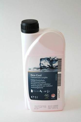

Das richtige Kühlmittel ist rot. (z.B. Opel Dex-Cool)
Dex-Cool-GM
meins war auch immer rot. Irgendeine Plörre von BASF.

Nimm das Dex-Cool von Opel.
Der Liter 1:1 Konzentrat kostet beim FOH ca. 8 Euro, im Netz bekommt man es für ca. 5 Euronen den Liter. Ich habe immer hier bestellt:
http://www.ebay.de/itm/311303060631
Füllmenge müssten um die 8 Liter sein, wenn man komplett tauscht. D.h., man braucht ca. 4 Flaschen Dex-Cool.
Übrigens hat der Opelfrostschutz die BASF Bezeichnung G34. G12 ist für VW.

Das verlinkte Febi-Zeugs ist für VW -> G12. Das geht zwar auch, aber wenn schon das orangene Kühlmittel drinne war, wäre das Dex-Cool sinnvoller gewesen. Für Opel ist das G34 das Richtige!

G34 ist die Bezeichnung des Opelfrostschutz von BASF -> Glysantin.
G12 ist das für VW
G48 ist das alte blaugrüne Frostschutzmittel
http://www.glysantin.de/produkte.html
Das Frostschutzmittel von Febi wird wohl eher ein günstiges sein, das Febi nur ein Rebrander ist.
