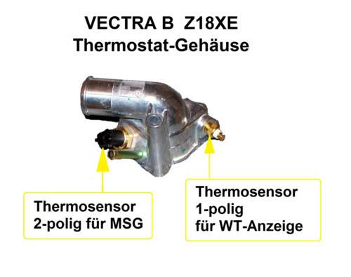

Hallo,kann mir jemand sagen wo sich der Thermoschalter für den Kühlkreislauf befindet
Hier mal Bilder.
Kauf am besten ein komplettes Thermostat mit beiden Sensoren.
Gibt's als Komplettset.
Z18xe-thermostat
Z18xe-thermostat-neu

Hallo vorerst danke,ich hab einen 1,8l 125 Ps mit Automatik. Beim Fehlerauslesen kam diese Meldung "Fehler Kühlmitteltemperatur nicht korrekt" im Ersatzteilhandel wäre ein Sensor Opel1342561 verbaut,kann er das sein?
Klima habe ich auch vergessen hat er auch
Du darfst nicht alles in einen Topf werfen.
Thermoschalter schaltet die Motorlüfter ein.
Thermosensor misst die Wassertemperatur.
Dann hast Du einen Z18XE.
Poste mal den Fehlercode.
Es geht um den Thermosensor.
Thermoschalter is andere Baustelle.
Der VECTRA B hat zwei Thermosensoren.
Einen 1-poligen nur für die Temperaturanzeige im Tacho.
Einen 2-poligen für das MSG ( Motorsteuergerät ).
Und um genau den geht es vermutlich.
Ganz richtig der Mot.Code Z18XE stimmt den Fehler hab ich leider,ich hab leider nicht nachgefragt.
Der Fehler ist folgender:Springt kalt sofort an hat aber bei wenig Temperatur schwankenden Leerlauf,springt bei etwas wärmerer Temp mit Gas leichter an als ohne Gas,kann vorkommen dass er wiedear abstirbt,hat seit diesem Fehler sehr erhöhten Benzinverbrauch,normal rund 8-9Liter jetzt ca 10-11Liter
Ich werde mir morgen das ansehen,kannst du bitte sagen wodie beiden Schalter sind,find ich diese leicht oder muss ich etwas ausbauen.Voerst herzlichen Dank,hast mir bisher schon mehr geholfen als die in der Werkstääte,aber die wollen naturgemäss nicht viel erzählen , möchten was verdienen was auch verständlich ist
Hier mal Bilder.
Z18xe-thermostat

Vielen Dank für die Fotos,hab nachgesehen beide Kabel ohne Isolierung Schalter zum Teil angeschmolzen,zur Überbrückung alles gereinigt und isoliert,läuft prima,Temp wird richtig angezeigt.
Durch deine Hilfe alles gelungen!!!
