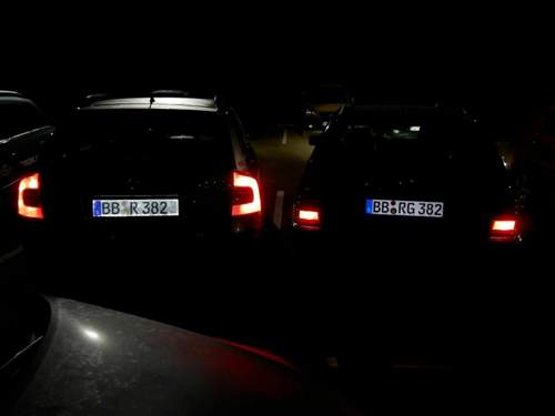

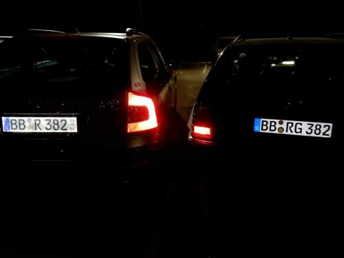

Davon abgesehen, sind meine beiden Systeme nach wie vor einsatzfähig - das 3M (das ich mit etwas Elefantenbäpp zusätzlich am Kabeleingang abgedichtet habe) ebenso wie das dann im Dezember 2013 doch noch angeschaffte Erulux.
Beide sind in Wagenfarbe lackiert, und durch ein Loch in der Kennzeichenleuchte angeschlossen.
Das zum Erulux gesagte (ungeschickt zum Enttuppern alle 2 Jahre, ungleichmäßiges Licht) gilt übrigens nach wie vor, leider.
Vergleich beider Systeme
Näher

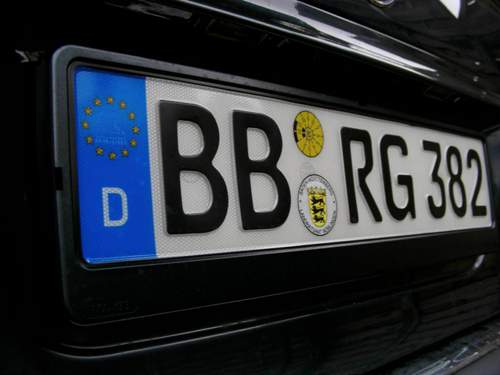

3M SLN bei Tag
+2
