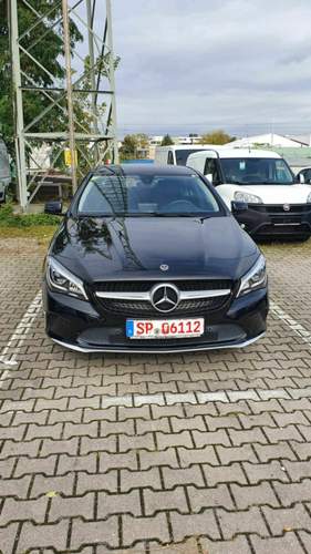

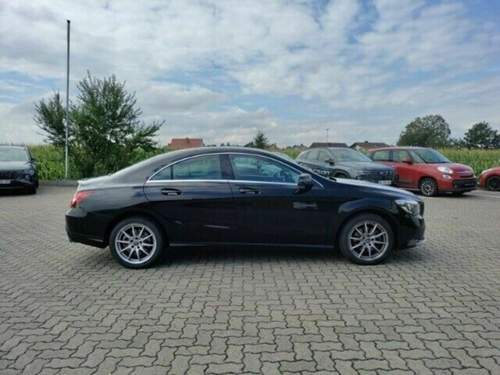

Hallo und Guten Abend
Wir haben schon gekauft, am Donnerstag holen wir ihn ab. Ist zwar nicht ganz das was ich mir vorgestellt habe aber mehr wollten wir unserem Geldbeutel nicht zumuten. Wir sind nach folgenden Kriterien vorgegangen. Diesel, Baujahr und Zweckmäßigkeit. Wir haben uns für einen CLA 220 CDI, Baujahr 2018 mit etwas über 29500 Kilometern entschieden. Natürlich muss ich noch ein paar Änderungen vornehmen. Die Erste wird eine Anhängekupplung sein aber dieses Mal eine Neue weil gebrauchte Teile sind sehr dünn gesät. Zusätzlich erst mal eine Garantie die alle Reparaturen die nächsten 3 Jahre bezahlt.
Ich werde mich mal meinen kleinen Oldtimern widmen und den armen Kerlen helfen die sich immer noch mit ihren 211-ern quälen müssen.
Aus diesem Grund werde ich auch hier aktiv bleiben es wird noch genug zu tun geben!

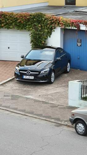

Auch wenn mein neues Auto nicht mehr zur Gruppe gehört kann ich meine Story auch mit dem neuen Auto noch ein kleines bissel weiter führen! Zumindest am Anfang geht es im alten Trott weiter.
Zum 211-er weiß ich jetzt genau was damit passieren wird. Der Mann der es gekauft hat lässt es jetzt hier in Deutschland auf seinen Neffen zu und bringt es wirklich erst einmal nach Litauen. Dort wird er es komplett überholen lassen was Rost betrifft, die marode Maschine und das heulende Differenzialgetriebe wieder heil machen. Der Plan ist dass der Wagen dann mit ihm nach Portugal auswandert weil er dort seinen Lebensabend als Rentner verbringen will weil er dort ein Haus gekauft hat. Dorthin hat er mich auch eingeladen und ich denke dass ich dort lieber mal hinfahre weil es da mit Sicherheit wärmer ist!
Zum neuen Auto möchte ich sagen dass ich jetzt mittlerweile der Meinung bin dass sich entweder die Firma Mercedes mit ihren Vehikeln gegen mich verschworen hat oder dass es telepathische Konversation zwischen Fahrzeugen gibt. Ich schwöre dass sich meine 2 Mercedes definitiv nicht persönlich gesehen haben. Zwischen den Autos waren mindestens 200 Meter Abstand und sie konnten sich nicht sehen als ich mit meinem Dicken da war! Trotzdem muss da ein Austausch stattgefunden haben. Gestern habe ich den neuen Benz abgeholt. Die Fahrt voller Freude und Glückseligkeit dauerte genau 4,2 Kilometer und somit 11 Minuten. Und plötzlich leuchtete die altbekannte Kontrolllampe im Display wieder auf die ich aus meinem 211-er mehr als gut kannte und dort zeitweise deaktiviert hatte weil ich keinen Leistungsverlust hatte und sie einfach nur genervt hat. Da ich schon fast zu Hause war gab es lediglich ein Telefonat mit dem Händler der mich zur Hauptstelle der Firma in unserer Stadt schickte. Mit den Besuchsdetails will ich euch nicht langweilen. Nur so viel vielleicht dass mein Besuch nach 16 Uhr stattfand, dementsprechend die Motivation des Mitarbeiters war und die nicht mal einen annähernd vernünftiges Diagnosesystem hatten. Mit dem uralten Guthmann-Tester konnte er wenigstens den Fehler löschen der natürlich heute Morgen wieder auftrat. Zum Glück hat das Auto keinen Leistungsverlust. Für mich ist aber wichtig dass dort registriert ich dass ich den Fehler gleich reklamiert habe Morgen früh habe ich einen Termin bei dem Händler der mir das Auto verkauft hat. Scheinbar haben die auch keinen vernünftigen Tester und ich nehme meine SD mit. Dann lese ich das Auto vor Ort aus und sie sollen die Teile oder das Teil besorgen und dürfen es Dienstag einbauen Laut dem "Guthmann-Ding" soll es die Lamdasonde und die Drosselklappe sein. Ich berichte also noch einmal was rausgekommen ist!:confused:
Euer Drago
