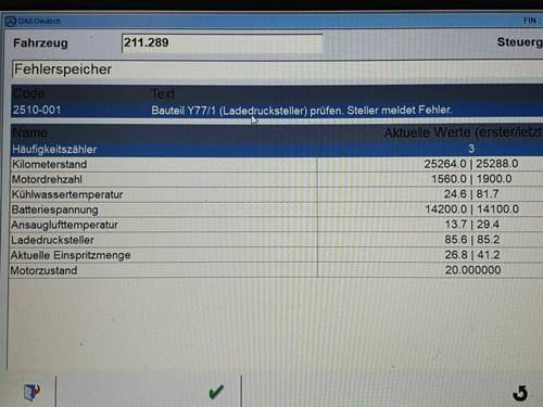

Auch wenn ich Euch permanent mit den Problemen meines E320 CDI 4matik nerve muss ich es wieder bei Euch probieren weil selbst MB keinen Rat weiß außer Teile tauschen, tauschen, tauschen........
Fangen wir an mit dem Hauptproblem, das ruckeln!
Wenn das Auto mehr als 10 Minuten steht habe ich folgendes Problem:
Auto springt problemlos an! Gibt man gaaaaanz dezent Gas passiert überhaupt nichts und man kann irgendwann problemlos fahren!
Gibt man normal Gas, wie beim regulären fahren, fängt das Auto bei 2000 u/min heftigst an mehrfach zu ruckeln! Das fühlt sich in etwa so an wie in einem altem Benziner-Kadett bei dem der Verteilerfinger Schrott ist!
Es setzen auch nicht einzeln Zylinder aus sondern gefühlsmäßig alle!
Wenn man es schafft rechtzeitig vom Gas zu gehen passiert gar nichts! Man kann dann sofort wieder Gas geben und ganz normal fahren mit der vollen Leistungsspanne bis 240 km/h
Wenn man es nicht schafft rechtzeitig vom Gas zu gehen springt der Motor ins Notprogramm! Ich starte dann während der Fahrt Launch und lese den Fehler aus! Mir wird dann der altbekannte Fehler: "2510-1 Ladedruckregler Signalfehler" angezeigt! Lösche ich dann den Fehler während der Fahrt kann ich mit der vollen Leistungsspanne weiter bis 240!
Beide Varianten funktionieren dann stundenlang bis ich das Auto 5 Minuten abstelle.
Dann geht alles wieder von vorne los!
Gefühlsmassig habe ich das Problem seit das Wetter kalt geworden ist!
Ich habe auch schon die Optimierungssoftware wieder entfernen lassen und die Originale aufgefahren mit dem gleichen Ergebnis!
Mein Freundlicher würde alles die Teile Stück für Stück, wie Turbolader, Krümmer, Steuergerät tauschen bis der Fehler gefunden ist! Das ist für mich nicht realistisch bei einem 10 Jahre alten Auto! Hat vielleicht noch irgend jemand eine Idee was ich überprüfen könnte weil es ja eigentlich ein klasse Auto ist?
Das zweite Problem ist der Luftmassenmesser mit dem ich auch schon ewig "Huddel" habe. Seit unendlichen Zeiten besteht bei mir der Fehler: 2646-1 Prüfkomponente B2/6 (links Heissfilm-Luftmassenmesser) Wert ist über Schwellenwert! Ok habe ich gedacht, besorgst Dir ein gebrauchten, überprüften LMM weil das Geweih beim Freundlichen horrend teuer ist! Resultat war die gleiche Fehlermeldung! Heute habe ich vom Freundlichen ein Angebot bekommen Das Geweih mit beiden LMM, original von MB, in neu und weit unter 200 Euro. Das konnte ich nicht ablehnen. Also habe ich das Teil gekauft und eingebaut und was soll ich sagen? Die Diagnose zeigt Fehler: 2646-1 Prüfkomponente B2/6 (links Heissfilm-Luftmassenmesser) Wert ist über Schwellenwert! das war es also auch nicht und wieder einen Batzen Geld versenkt! Das alte Teil war komplett in Ordnung! Eine Strommessung auf dem Stecker ergab keine Unregelmäßigkeiten.
So langsam bin ich mit meinem Latein am Ende! Wenn ich das Problem jetzt nicht hin bekomme geht die Kiste weg und es gibt wieder einen S210-er- 320-er mit Reihensechser Dann mach ich zwar bestimmt Miese aber ich habe weit weniger Probleme als im letzten halben Jahr!
Vielleicht hat noch jemand eine Idee wonach ich zwischen den Jahren noch schauen kann!

@chemiekutscher schrieb am 11. Oktober 2021 um 18:20:13 Uhr:
@Dragonar
Eine "Aussetzer-Erkennung" deutet auf den elektrischen Teil des Injektors hin!!!
1. Piezo-Element
2. elektrische Zuleitungen
An diesen 2 Punkten würde ich ansetzen, baue den entsprechenden Injektor aus und lasse in überprüfen beim Dieselzentrum oder Bosch-Dienst.
Gruß Chemiekutscher

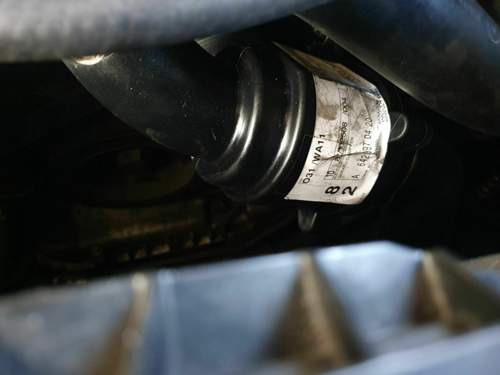

@Dragonar schrieb am 11. Juli 2021 um 18:38:26 Uhr:
Hallo und schönen Sonntag
Es hat ja wieder mal eine Weile gedauert aber ich habe es hinter mich gebracht und den Gebläsemotor getauscht. Man kennt ja die Storys von anderen Marken dass es immer ein riesen Akt war diesen Motor zu wechseln. Bei unserer Baureihe ist das nicht der Fall, da ist es ganz einfach. Man muss nur die untere Verkleidung auf der Beifahrerseite lösen, vorher natürlich die Fussraumbeleuchtung ausbauen und abklemmen, und schon kann man auf den Kasten schauen. Dort muss man die Stromversorgungsleitung aus dem Deckel "clipsen" und den Stecker abziehen. Danach löst man die 4 Schrauben und der Deckel ist weg. Wenn man jetzt die 4 Halteschrauben des Motors löst fällt einem das Gebläse entgegen. Das Steuergerät am Gebläse ist mit 2 Schrauben befestigt. Das muss man abschrauben weil es beim neuen Motor nicht dabei ist. Einbau geht in entgegen gesetzter Richtung und ist wie der Ausbau sehr easy.
Die Auswahl des Lüfters war sehr einfach weil ich wieder daran gedacht habe dass es sich bei meinem Dicken um ein 15 Jahre altes Auto handelt. Beim Freundlichen schlägt der Gebläsemotor mit €299 +MWST zu Buche, im Zubehör mit €140 +MWST. Also ging es auf die Suche bei einem großen Internet-Auktionshaus wo ich auch fündig wurde. Im Gegensatz zu den vorangegangenen Bezugsquellen wurde das Teil dort für €35 incl. Versand angeboten. Dazu kam noch eine Rabattaktion von E....-Plus was den Betrag auf €30 verminderte. Da der Verkäufer ca. 5 Tage später lieferte als angegeben überwies er noch einmal €5 zurück was den Preis dann auf 25€ verringerte.
Der Einbau ging, wie gesagt, mega fix und ich kann Euch sagen der Tausch hat sich definitiv gelohnt. Aus der Gebläseturbine die ich vorher hatte ist ein sanfter Lüfter geworden der fast nicht mehr zu hören ist. Allein dafür hat sich der Tausch schon gelohnt.
Für alle die jetzt wieder schimpfen und mich wegen dem Chinakram kritisieren kann ich sagen dass für mich der Preisunterschied zwischen 25€ und €356 bei MB und €167 im Aftermarket schon eine Zahl. Dafür tausche ich das Teil gerne noch einmal in 2 Jahren aus wenn das Auto so lange hält!
Bis demnächst
Drago
Ich habe gesehen das du deinen Lüfter Motor erneuert hast.
Ich hatte vor etwa 3 Jahren auch das Problem das Motor seine Arbeit eingestellt hat.
Da ich beim W202 die die Kohlen erneuert habe, dachte ich dass das hier auch möglich sei.
Leider hat Mercedes die Bauart geändert und ich konnte lediglich das Gehäuse ausblasen um den Staub der Kohlen zu entfernen. Was soll ich sagen, das hält jetzt schon mehre Jahre.
Manchmal muß man eben nicht gleich tauschen.
@klausram schrieb am 12. Oktober 2021 um 07:33:22 Uhr:
Hallo klausram
An diese Option hatte ich damals auch gedacht, noch dazu als ich gesehen hatte was MB für das Teil aufruft! Als ich dann aber recherchiert habe und gesehen habe was die Lüfter in der Bucht kosten ist mir die Entscheidung sehr leicht gefallen. Ich habe das Teil natürlich auch zerlegt als ich es getauscht hatte und für mich war der Lüfter wirklich am Ende. Die Kohlen waren runter geschliffen und der Rest hat sich nur beim anschauen zerbröselt.
Der Günstige aus der Bucht macht bis dato seine Arbeit einwandfrei und ist auch sehr ruhig .
Ich kann nichts beanstanden.
MfG
Drago
So hab ich es auch gemacht, zusätzlich noch die Lagerstellen mit Fett geschmiert, quietschen und surren ist seit 2 Jahren Geschichte.
Ich habe die Lagerung nicht geschmiert, da ich etwas Muffe hatte das etwas in die Wicklungen durchläuft
