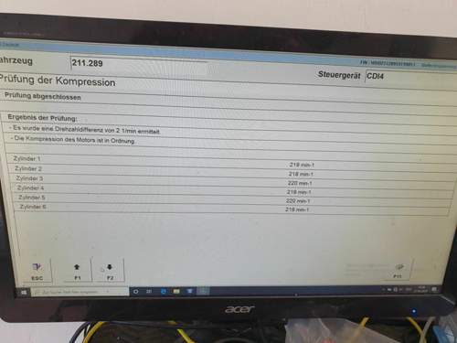

Kompressionstest
Ich kann mich erinnern, dass du das Ölproblem weiter vorne schon erwähnt hattest und den Ansatz zu dickflüssigerem Öl. Dabei fiel mir seinerzeit ein Thread im BMW-Forum zum 523I N52 ein, der als wahrer Ölfresser mit 1 Ltr auf 1000 km als " normal" bezeichnet wurde. Da fiel als Rat zur Besserung das Stichwort " Toralin"? Keine Ahnung ob du das kennst oder schon probiert hast oder ob das überhaupt bei der bemerkenswerten km-Leistung deines Motors noch was bringt. Wollte nur mal darauf hinweisen..

Ventilschaftdichtungen machen sich aber ausschliesslich im Lastwegnehmen bemerkbar. Wenn du also beschleunigst und vom Gas gehst und er blau aus dem Auspuff qualmt, erstes Indiz für Ventilschaftdichtungen.
Ich halte immer noch nichts von Kompressionsprüfung via Diagnosetool.
