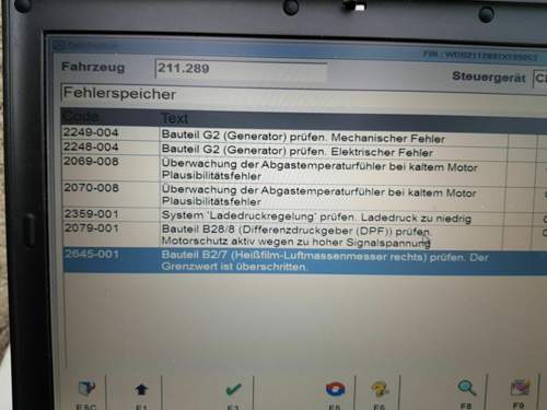

Auch wenn ich Euch permanent mit den Problemen meines E320 CDI 4matik nerve muss ich es wieder bei Euch probieren weil selbst MB keinen Rat weiß außer Teile tauschen, tauschen, tauschen........
Fangen wir an mit dem Hauptproblem, das ruckeln!
Wenn das Auto mehr als 10 Minuten steht habe ich folgendes Problem:
Auto springt problemlos an! Gibt man gaaaaanz dezent Gas passiert überhaupt nichts und man kann irgendwann problemlos fahren!
Gibt man normal Gas, wie beim regulären fahren, fängt das Auto bei 2000 u/min heftigst an mehrfach zu ruckeln! Das fühlt sich in etwa so an wie in einem altem Benziner-Kadett bei dem der Verteilerfinger Schrott ist!
Es setzen auch nicht einzeln Zylinder aus sondern gefühlsmäßig alle!
Wenn man es schafft rechtzeitig vom Gas zu gehen passiert gar nichts! Man kann dann sofort wieder Gas geben und ganz normal fahren mit der vollen Leistungsspanne bis 240 km/h
Wenn man es nicht schafft rechtzeitig vom Gas zu gehen springt der Motor ins Notprogramm! Ich starte dann während der Fahrt Launch und lese den Fehler aus! Mir wird dann der altbekannte Fehler: "2510-1 Ladedruckregler Signalfehler" angezeigt! Lösche ich dann den Fehler während der Fahrt kann ich mit der vollen Leistungsspanne weiter bis 240!
Beide Varianten funktionieren dann stundenlang bis ich das Auto 5 Minuten abstelle.
Dann geht alles wieder von vorne los!
Gefühlsmassig habe ich das Problem seit das Wetter kalt geworden ist!
Ich habe auch schon die Optimierungssoftware wieder entfernen lassen und die Originale aufgefahren mit dem gleichen Ergebnis!
Mein Freundlicher würde alles die Teile Stück für Stück, wie Turbolader, Krümmer, Steuergerät tauschen bis der Fehler gefunden ist! Das ist für mich nicht realistisch bei einem 10 Jahre alten Auto! Hat vielleicht noch irgend jemand eine Idee was ich überprüfen könnte weil es ja eigentlich ein klasse Auto ist?
Das zweite Problem ist der Luftmassenmesser mit dem ich auch schon ewig "Huddel" habe. Seit unendlichen Zeiten besteht bei mir der Fehler: 2646-1 Prüfkomponente B2/6 (links Heissfilm-Luftmassenmesser) Wert ist über Schwellenwert! Ok habe ich gedacht, besorgst Dir ein gebrauchten, überprüften LMM weil das Geweih beim Freundlichen horrend teuer ist! Resultat war die gleiche Fehlermeldung! Heute habe ich vom Freundlichen ein Angebot bekommen Das Geweih mit beiden LMM, original von MB, in neu und weit unter 200 Euro. Das konnte ich nicht ablehnen. Also habe ich das Teil gekauft und eingebaut und was soll ich sagen? Die Diagnose zeigt Fehler: 2646-1 Prüfkomponente B2/6 (links Heissfilm-Luftmassenmesser) Wert ist über Schwellenwert! das war es also auch nicht und wieder einen Batzen Geld versenkt! Das alte Teil war komplett in Ordnung! Eine Strommessung auf dem Stecker ergab keine Unregelmäßigkeiten.

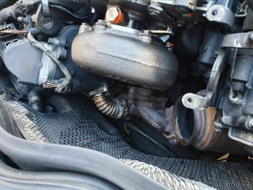

Hallo Schrauberkollegen
Es gibt Neues zu berichten nur für die Überschrift habe ich keine Idee. Ok, ich nenne den Thread heute mal.:
Turbolader die Vierte

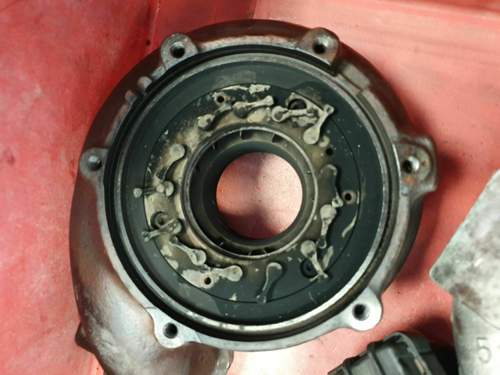

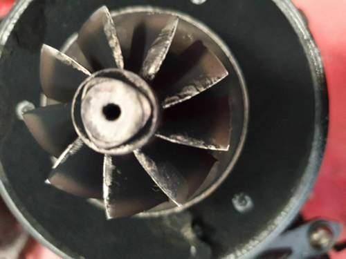

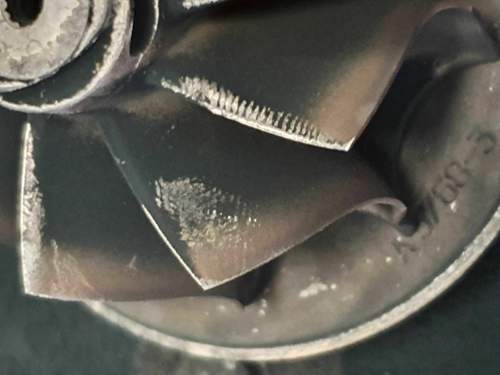

Ich hatte ja den Fehler 2510-001: Ladedrucksteller meldet Fehler. Zuerst ging ich ja von einem defekten Ladedrucksteller aus. Das Komische war nur dass sich der Ladedrucksteller problemlos per SD schalten ließ. Unter der o.g. Adresse aus dem Forum hatte ich gelesen dass es auch am Stecker des EKAS liegen kann weil dieser vielleicht mit Öl "versifft" ist. Dieser war zwar nicht der Sauberste am trotzdem befand ich im Inneren kein Öl. Also musste ich meine Suche auf die Umgebung des Turboladers eingrenzen und davon ausgehen dass dieser einen Schaden hatte. Der ist zwar nur generalüberholt hat aber trotzdem maximal 30000 Kilometer auf dem Buckel. Ich habe dann gleich mal "Turbolader Pfalz" angemailt weil ich die Hoffnung hatte das ich noch Garantie auf dem Teil habe die 12 Monate beträgt. Leider war der Kauf schon 14 Monate her und selbst bei 12 Monaten hätte ich ein Problem gehabt. Ich habe das Teil über unsere Firma gekauft und da beträgt die Gewährleistung 6 Monate
Also habe ich heute morgen den Turbolader ausgebaut. Das mache ich ja mittlerweile im Schlaf mit verbundenen Augen also war das in einer Stunde erledigt. Dann ging es ab zu dem Instandsetzer nach Germersheim um den Turbo zu überprüfen.
So und jetzt alle empfindlichen Frauen bitte weglesen!😉 Wer die Möglichkeit hat da hinzufahren, macht das! In diesem Moment war ich happy dass es so warm war. Junges Ding, nicht au den Mund gefallen, Hotpants und unten drunter Beine die bis zum Erdmittelpunkt gegangen wären wenn das möglich gewesen wäre. Und in ihrer Arbeit sehr engagiert so dass die Bluse nette Einblicke zuließ.
Sexismus Ende
Natürlich bin ich ein anständiger Mann mit einer megatollen Frau also habe ich höflich und anständig weggeschaut!😉
Eine Prüfung des Laders für €59 ließ Böses zu Tage kommen was sich im Nachhinein noch glücklicher Umstand heraus stellte. Das Teil war restlos hinüber. Auch der Grund war recht schnell gefunden.
Vor einiger Zeit war mein rechter Krümmer am Flexrohr undicht geworden. Obwohl es schon die letzte Generation aus einer großen Anzahl von "Schrott-Krümmer-Serien" beim OM642 war hatte der einfach der Laufleistung von 400000 Kilometern den Tribut gezollt und war durchgebrannt oder -gefault. Da ich keine Zeit hatte und durch meine rechte Hand eingeschränkt bin ließ ich das machen. Der doch recht erfahrene Mechaniker übersah jedoch dass das Abschirmblech am Flexrohr sich schon gelöst hatte und in das Abgassammelrohr gewandert war. Für den weiteren Weg war es zu groß. Am Samstag habe ich das Auto über eine längere Strecke mal richtig laufen lassen und das Teil hat sich durch die Abgase da drin mal richtig bewegen können. Also hat es sich dermaßen zerstört dass es durch den Durchgang in den Turbo passte. Und das war dann doch ein entscheidender Einschnitt im Leben meines Turboladers.
Ich habe dann gleich einen Neuen geordert der mit €409 zu Buche schlägt. Diese Kosten trägt jedoch die Einbaufirma des Krümmers genau wie die Kosten der Prüfung. Den Einbau mache ich jedoch am Freitag selbst. ich möchte sicher gehen dass dieses Mal alles in Ordnung ist und noch dazu sicherstellen dass ich meine Fertigkeiten im Turbowechsel nicht verlerne und wieder auffrischen kann.
Im Anhang habe ich noch die Bilder vom zerstörten Turbo und das Prüfprotokoll.
Ich hoffe dass ich Euch am Samstag berichten kann dass meine Bastelbude wieder über die Straßen Deutschlands rollt.

@Dragonar schrieb am 26. Juni 2019 um 21:56:21 Uhr:
Ist ja alles recht und schön, aber wo sind die Bilder von dem jungen Ding in den Hotpants ??? 😰 😎 😁
Gut, dass das Ganze für dich relativ preiswert abgeht. Am Prüfprotokoll "klempt" und "kaput" -- ich lach mich tot! 😉

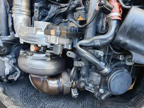

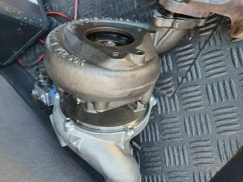

"Turbolader die Vierte" ist beendet! Am Freitag habe ich extra megaschnell gearbeitet damit ich 14 Uhr Feierabend machen konnte weil die Turboladerfirma in Germersheim nur bis 17 Uhr, und samstags gar nicht, arbeitet. Haben es wohl nicht nötig aus Wohlstandsgründen. Und schon gar nicht wenn sie mich als Kunden haben. Und da ich prinzipiell DHL aus Konkurenzgründen nicht traue (Die Spedition aus Offenbach ist tausendfach besser und zuverlässiger und die Fahrer sehen tausendmal besser aus!😉 ) habe ich das Teil selbst abgeholt. Und wie schon beschrieben, die junge Frau an der Rezeption...........! Obwohl es gewünscht war habe ich aus Datenschutzgründen keine Bilder gemacht! Selber hinfahren und Nase lang machen lassen!.
Den Dichtungssatz für den Turbo gab es gratis dazu! Wahrscheinlich weil ich die Firma seit Jahren über Wasser halte.
Einbau war innerhalb von nicht mal 2 Stunden erledigt. Wie beschrieben das geht bei mir wie morgens Zähne putzen, also automatisch! Dann laufen lassen und alles war wieder beim Alten! Mal sehen wie lange!

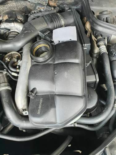

Was mir jedoch aufgefallen ist. Der drückt mir, meines Erachtens nach, sehr viel Öl durch die Motorentlüftung in den Turbo. Ich habe zwar schon die Motorentlüftung über Chrysler geholt und erneuert aber ich halte das immer noch für recht viel! Jetzt versuche ich mich gerade mit dem Gedanken anzufreunden mir so einen Ölabscheider Catch Can Filter einzubauen. Habe mich da mal mit meinem, Moment wie wurde er von "bösen Zungen" bezeichnet, W211-Gott und -Guru @Mackhack beraten. Er hält das Ding ja für ein zweischneidiges Schwert was auch nach hinten losgehen kann. Ich muss halt überlegen welchen Weg ich gehe aufgrund der Laufleistung von über 400000 Kilometern. Entweder ich mache alle 3 Monate eine Motorwäsche, ich tausche die Kolbenringe und die "Ventilschaftis" oder ich baue so ein Ding ein. Ich tendiere zur 3. Variante. Hab mal so durchs Netz geschaut! Und natürlich auch auf die Seite die das T-Stück für den Turbolader anbieten weil ich gehört hatte das die da eine sehr gute Lösung anbieten. Ich mache mal keine indirekte Werbung durch Nennung des Namens im Thread weil ich den Preis einfach unverschämt finde! Hier versucht, glaube ich, jemand durch die Angst vor einem Ölfleck auf der Straße richtig den Reibach zu machen! Wobei dass auch mein persönlicher Eindruck sein kann. Das zahle ich definitiv nicht. Lieber mache ich alle 3 Monate eine Motorwäsche oder hole mir eine billigere Variante aus der Bucht!
Jetzt fahre ich erst mal wieder gemütlich ein paar Tage. Das Auto muss ja auch die nächsten 2 Monate zum TÜV. Vielleicht kann ich mir ja dann die zukünftigen Arbeiten alle sparen. Man weiß ja nie.........!

Sag mal der abgeknickte Schlauch muß so sein?
Stequ
@stequ schrieb am 30. Juni 2019 um 15:52:05 Uhr:
Stequ
Guten Abend
Nein das ist die Motorentlüftung! Die lag nur so da damit sie bei der Arbeit nicht behindert.
Wenn das Geweih implantiert ist dann wird das rote Teil in das Geweih eingesteckt dann liegt er ganz gerade!
MfG
Drago

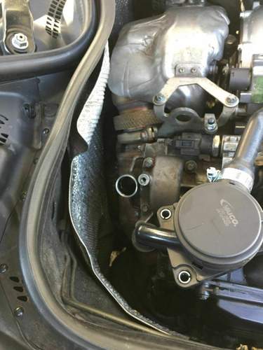

Hallo und Guten Abend

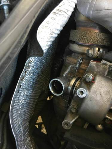

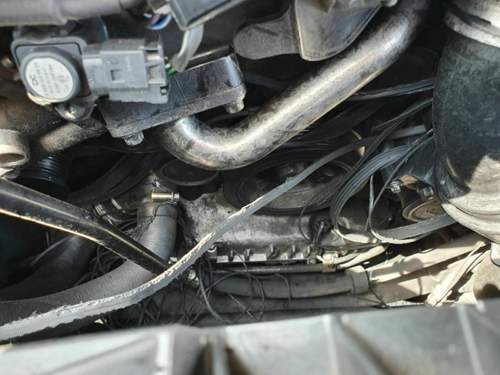

Wie ich es versprochen habe, es geht wieder weiter! Und heute ist es mal unter der Rubrik: "Wer pfuscht schraubt zweimal!" mit der vermeintlichen Subrubrik:"Turbolader die Fünfte!" (Obwohl er dieses Mal nicht hinüber ist)
Vor einiger Zeit habe ich ja einen neuen Turbolader aufgesetzt. Das Teil arbeitet prima, so weit so gut. Heute ging es an die TÜV-Vorbereitungen. Morgen wollte ich zum TÜV. Dazu kamen neue Bremsschläuche hinten ins Auto! Erstaunlicherweise ging das recht prima obwohl ich mir da etwas Sorgen gemacht habe. Dann habe ich das Auto mit der Bühne angehoben und das Theater war perfekt. Sagen wir es mal so: "Rosten wird er im Moment nicht weil eingeölte Teile im Allgemeinen nicht rosten." Eine Überprüfung ergab dass das Öl über die Abflussöffnung aus dem V kommt. Die allererste Idee war der Öl-Wasser-Wärmetauscher bzw. diese besch..... Dichtung. Das habe ich aber zum Glück verwerfen können weil ich dieses Desaster schon vor 2 Jahren hatte. Meine nächste Hoffnung war dass es sich um Öl handelte was beim Turbowechsel im V geblieben war. Nachdem ich aber eine ausgiebige Unterbodenwäsche mit dem Dampfstrahler gemacht habe, nach der ich schlimmer aussah als mein Unterboden, war diese Hoffnung auch hinüber. Nach einer Probefahrt lief wieder Öl über die Getriebeglocke. Also ging es auf Exkursion mit dem Endoskop und damit konnte ich das Ölleck finden was eindeutig aus Faulheit und Geiz resultiert und unter "Selbst Schuld!" abgelegt werden kann.
Schon in meiner Ausbildung zum KFZ-Mechaniker habe ich gelernt dass man bei einem neuen Bauteil die Dichtungen mit zu wechseln hat. Die Genickschläge von meinem alten Lehrmeister habe ich beim Auffinden des Lecks wieder eindeutig spüren können. Beim Austausch des Turboladers habe ich die den Turbofuß vor mir gehabt. Ein verantwortungsvoller Mechaniker schraubt diesen Fuß ab und erneuert die Dichtung. Aber warum denn? Die Dichtung kann nicht undicht werden weil ich da unten gar nichts gemacht habe. Ausserdem sind das ganze 10 Minuten mehr Arbeitszeit und ein riesiger Finanzposten von 5 Euro. Das geht mal gar nicht! Das Resultat habe ich jetzt! Beim Freundlichen habe ich mir jetzt die 2 Metalldichtungen für 9 Euro geholt und werde die am Wochenende oder Montag einbauen. Dazu muss wieder der Turbolader runter. Ich liebe es!
Also kann ich heute wieder mal als Tip für die Allgemeinheit vermerken dass es sinnvoll ist die Dichtungen die da beteiligt sind alle auszutauschen. Und nehmt nicht den Billigkram aus dem Zubehör. Holt die Metallteile von Benz die sind zuverlässiger!
Ich hoffe dass ich Euch nächste Woche berichten kann dass mein Auto wieder 2 Jahre auf deutschen Straßen rollen darf und als alter Stinkediesel weiter die Umwelt verpesten kann!
