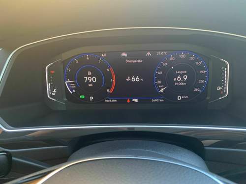

Die Darstellung des AID .. kann man da die Darstellung des Tachos nicht ändern ?
HAbe die Bilder von meinem mal hochgeladen, mich stört die Darstellung der Geschwindigkeit mit den Stufen 20, 40, 60, 80 .... in dem Auto das ich letztes Jahr Probe gefahren bin sah das anders aus.
Da sah das aus wie bei einem herkömmlichen Tacho ?!?!
Kann man das umstellen und wenn ja wie ?

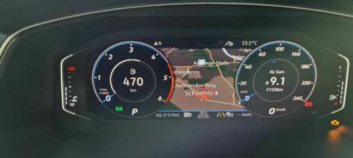

Moin,
habe mir eben ein wenig Zeit genommen um mit dem OBD11 am Tiguan rumzuspielen.
Bild 1 zeigt die Version bei Auslieferung.
Bild 2 die Variante die ich mir nun programmiert habe und
Bild 3 und 4 weitere Varianten.
Wenn ich mal richtig Zeit habe werde ich mal schauen, ob es auch möglich ist die 10/30/50... Markierungen groß darzustellen, aktuell werden die 0/20/40... Markierungen groß dargestellt.

vllt. kann mir jemand helfen - VCDS ist vorhanden.
Ich möchte bei meinem Fahrzeug ( 5 - 2020 also kurz vor letztem Facelift ) die Anzeige links mittig im Rundinstrument ändern. Standardmäßig ist dort ja die DSG Schaltanzeige - die soll weg und es soll dafür die Restreichweite erscheinen. Tacho rechts soll bleiben.
In den zahlreichen möglichen und ab Werk vorhandenen Möglichkeiten gibt es diese leider nicht zum auswählen.
Dann geht es auch nicht

??? wieso 3 mal Geschwindigkeit? Ich will da gar nichts ändern, dort steht jetzt im Innenkreis die Geschwindigkeit digital und das soll so bleiben. Oder kannst Du nach Tachonadel exakt z. 55 kmh fahren?
Ich will links im Kreis die Schaltanzeige nicht., dort soll die Restreichweite stehen und rechts im Kreis stehen die digitalen kmh
Du hat rechts, wie auf meinem Bild zu sehen ist , die digitale Tachonadel und unten , zwischen der 0 und der 260km/h Anzeige, die Digitale Tachoanzeige. Aktuell steht dort 0km/h. Deshalb verstehe gerade nicht warum noch eine 3. Geschwindigkeitsanzeige.
Der Durchschnittsverbrauch wird ja immer nur ab Start angezeigt, könnte hier auch der gesamte Durchschnittsverbrauch angezeigt werden?
Ja du kannst auswählen zwischen Durschnittgeschwindigkeit ab Tanken, ab Start & Langzeit.
