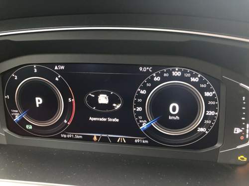

Die Darstellung des AID .. kann man da die Darstellung des Tachos nicht ändern ?
HAbe die Bilder von meinem mal hochgeladen, mich stört die Darstellung der Geschwindigkeit mit den Stufen 20, 40, 60, 80 .... in dem Auto das ich letztes Jahr Probe gefahren bin sah das anders aus.
Da sah das aus wie bei einem herkömmlichen Tacho ?!?!
Kann man das umstellen und wenn ja wie ?

Moin,
habe mir eben ein wenig Zeit genommen um mit dem OBD11 am Tiguan rumzuspielen.
Bild 1 zeigt die Version bei Auslieferung.
Bild 2 die Variante die ich mir nun programmiert habe und
Bild 3 und 4 weitere Varianten.
Wenn ich mal richtig Zeit habe werde ich mal schauen, ob es auch möglich ist die 10/30/50... Markierungen groß darzustellen, aktuell werden die 0/20/40... Markierungen groß dargestellt.

Welche Parameter (STG17, Anpassung, Speedometer_final_value ?) wurden denn im einzelnen wie geändert? Du hast es leider nicht hinzugeschrieben.
@chevie: Ist möglich, hatte zuerst Bild 2 bis 280 km/h (Codierung Variante 5) und hatte dann die für mein Fahrzeug korrekte Version gefunden (Codierung Variante 4).
@all: Ausgeliefert wird das Fahrzeug mit Codierung Variante 0 unter (17) Schalttafeleinsatz - Speedometer_final_value.
Wählbar sind Variante 0-9 und A-(habe ich vergessen)
Des Weiteren können noch unter (17) Schalttafeleinsatz - Displaydarstellung Variante 1-4 gewählt werden.

Der Hammer ist ja Abbildung 3, ab 220 eine Teilung von 7,5 Kmh pro Teilstrich. Soll das etwa so gewollt sein? Ich glaube bei einer echten Tachoscheibe gibt's so eine Teilung nie und nimmer.
Irgendeinen Tod muss man nun mal sterben. Wenn die Zwischenteilung hier immer 3 Teilstriche sind, die Skaleneinteilung immer „gröber“ wird, dann kann das so halt passieren. Da aber hier keine Skalenwerte stehen, ist das imo halb so wild.
Ach ja, logisch gab es früher solch eine Skalierung nicht, da damals die Skalierung nicht so frei gekrümmt werden konnte. 😉
Variante #4 ist mein Favorit. Und dann nur bis 220 km.

Jeder Freundliche bzw. Händler-Werkstatt kann das.
Aber, ob sie das auch machen hängt ganz stark von Glück ab. Die einen lehnen kategorisch ab, die anderen machen das problemlos.
Du musst denen lediglich sagen, dass sie mit ODIS im Schalttafeleinsatz einen Anpassungskanal ändern sollen. Fertig. Der Aufwand wäre 10 Minuten.
