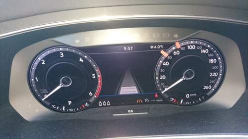

Hier en Bild. Wenn es digital nicht geht, dann muss eben analog zum Einsatz kommen. Sozusagen "Hybrid".
Sind kleine Schnippsel vom Brother P-touch Beschriftungssystem. Orange statt rot wär vielleicht noch besser und 3-eckig ginge auch.
Mir hilft es weiter, und nur darum geht es.
