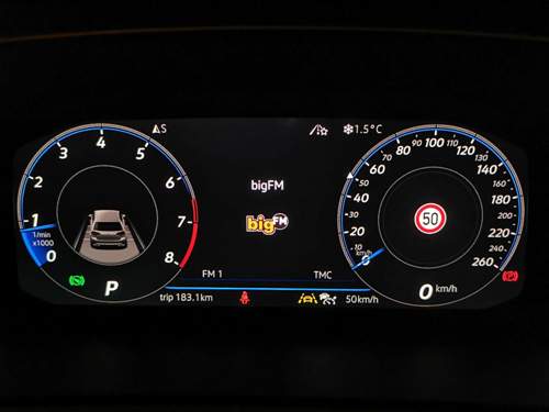

Die Darstellung des AID .. kann man da die Darstellung des Tachos nicht ändern ?
HAbe die Bilder von meinem mal hochgeladen, mich stört die Darstellung der Geschwindigkeit mit den Stufen 20, 40, 60, 80 .... in dem Auto das ich letztes Jahr Probe gefahren bin sah das anders aus.
Da sah das aus wie bei einem herkömmlichen Tacho ?!?!
Kann man das umstellen und wenn ja wie ?

habe mir eben ein wenig Zeit genommen um mit dem OBD11 am Tiguan rumzuspielen.
Bild 1 zeigt die Version bei Auslieferung.
Bild 2 die Variante die ich mir nun programmiert habe und
Bild 3 und 4 weitere Varianten.
Wenn ich mal richtig Zeit habe werde ich mal schauen, ob es auch möglich ist die 10/30/50... Markierungen groß darzustellen, aktuell werden die 0/20/40... Markierungen groß dargestellt.

... meinen Tiger MJ 2020 überreicht bekommen und hab auf die schnelle gleich die AID2 Darstellung umgestellt. Des Weiteren ist die Endgeschwindigkeit von 240 - 320 km einstellbar, mit 30/50/70 Zwischenschritten allerdings nur bis 260 km. ...

Gerade noch mal geändert.
Änderungen:
Tube Version: Version 3
Speedometer_final_value: Variante 4
Img-20191122
ich habe heute nochmals die Einstellungen von "Dispalydarstellung", "Tuben Darstellung" und "Tachometer Endwert" geändert, um evtl. noch auf die Tachoeinteilung der AID2 aus Mj2020 (siehe Bild von Rambo-007) zu kommen ... aber leider vergebens.
Geändert habe ich folgendes ...
Displaydarstellung, Variante 2 => Displaydarstellung, Variante 3
Tuben Darstellung, Variante 4 => Tuben Darstellung, Variante 3
Tachometer Endwert, Variante 4 => Tachometer Endwert, Variante 4
... Ergbnis im Anhang

Ich habe mir das OBDeleven Pro gekauft. Funktioniert tadellos, man kann ohne Probleme die Darstellung des Tachos ändern. Habe nun auch zwischen Striche mit 30 und 50 auf dem Tacho.

Meine Stiefmutter hatte das gleiche Problem, mit den meisten OBD Adaptern kann man das Erscheinungsbild innerhalb von 5min ändern.

Es wird kein Logincode benötigt. Anderes Codiertool verwenden
