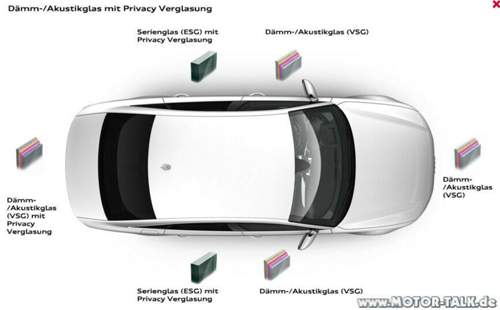

Bis Dato war ich hier im Forum nur als fleissiger Leser aktiv. Alle Fragen konnte ich dank diesem geklärt bekommen. Momentan habe ich aber ein enormes Problem mit meiner Heckscheibe.
Diese besteht aus Dämmglas. Akustikglas ist es wohl nicht hinten, da der entsprechende Vermerk wie auf der Front- und Seitenscheiben fehlt.

Die Heckscheibe verursacht, dass jeder Lichtpunkt in die Länge gezogen wird. Damit man sich das besser vorstellen kann, gibt es entsprechende Bilder.
Zuerst war meine Vermutung, als ich diesen Effekt im Rückspiegel sah, das der Spiegel einen Schaden hat. Dieser wurde überprüft. Kein Fehler gefunden. Nach dem ich aber die Bilder als Nachweis vorlegte, tauschte man den Rückspiegel.
Der Knaller war aber, dass der Effekt noch immer da war. Nach langem hin und her (darauf muss man erstmal kommen) stellte sich heraus, dass es nicht der Rückspiegel sondern eben die Heckscheibe selbst ist. Und tatsächlich, egal welches Licht es gibt, wird jeder Punkt in die Länge gezogen. Die Sonne ist vom Effekt her am schönsten, da habe ich immer einen Regenbogen in der Heckscheibe :-)

zum einen hatte timilila ja ein schönes bild hier gezeigt und zum anderen könnte ja ein user mit dämmglas in der limo mal schauen ob hinten eine oder zwei scheiben drin sind im vergleich zu vorne. kann man ja sehr gut fühlen/sehen wenn man sie ein stück runterlässt.
Bei kpl Dämmglas hat man auch hinten zwei Scheiben, darum habe Ich keine privacy Verglasung genommen. Das einzige normale Glas ist im Schiebedach

Mach doch bitte mal. Meine Mailadressen stehen bestimmt schon auf deren ignorieren-Liste ... 😰 Wobei ich mir echt nicht vorstellen kann, daß bei der Limo mit Dämmglas auch die Heckscheibe doppelt sein soll ... 😕
Ok mach ich mal 🙂
Würde aber Sinn machen bei dem Prisunterschied zu Dämmglas vorn + Privacy hinten.

laut Audi Hotline sind bei der Limo alle Scheiben außer der Heckscheibe aus Dämmglas.
Betreffend der Rettungsdienste war die Aussage, daß die sowiso eher die Tür aufhebeln,das Dach aufschneiden etc,
da beim Einschlagen der Scheiben Verletzungen durch Glassplitter auftreten könnten.
Warum ist die Heckscheibe dann aus normalem Glas ? Scheibenheizung ? Antenne ? Doch Rettung ? 😕
