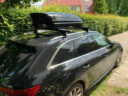

hm, am Freitag werde ich die Dachbox abholen (auch gebraucht, aber sieht wie neu aus)
https://www.ebay-kleinanzeigen.de/.../1465447168-223-1068 - wie findet ihr die Dachbox? Da habe ich mir nur die Gedanken über U-Bügel gemacht, da der Träger exakt 70mm breit ist und der Bügel muss das Mindestmaß von 70mm einhalten, hat aber der Verkäufer noch nicht bestätigt.
Dann berichte ich, ob es wirklich zusammen mit der Dachbox wenige Geräusche enstehen werden.

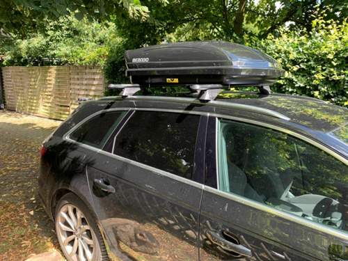

Ich habe mir für schmales Geld bei real online eine 320L Dachbox mit Trägern für 250€ gekauft.
https://www.real.de/.../?...
Montage war einfach, Geräuschentwicklung absolut im Rahmen und für das Geld war ich mehr als zufrieden. Wer eine kleine, günstige Lösung sucht, wird hier fündig.

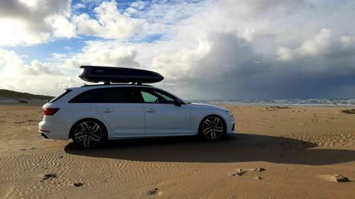

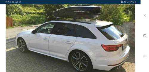

So der Gardasee Urlaub mit Anhang kann auch kommen :-)
Die Kombi gefällt mir.
Kann ich dazu nähere Informationen bekommen, welche Bezugsquelle und Kosten?
