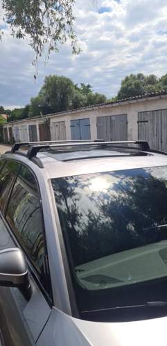

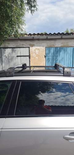

Kleines Update: Ich hatte mir die Dachträger von Kremer nun doch bestellt, angebaut und bin damit 3 Wochen nach Kroatien gefahren.
Fazit: Aufbauanleitung liegt dabei und ist für jeden verständlich. Optisch finde ich die Dachträger deutlich sportlicher und besser als sonstige normale Dachträger, diese sind schön flach und stehen nicht über.
Leichte Windgeräusche fangen dann ab 100-110 km/h an, das ist aber im Rahmen und schlussendlich auch normal.

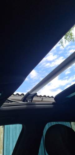

Auch an alle Panoramadach Freunde habe ich gute Nachrichten. Mein Dach geht problemlos auf, als wir dann allerdings die Dachbox inkl. Zelt usw vollgepackt hatten schliff das Dach ganz leicht am Träger. Manchmal wurde es automatisch gestoppt da ein Hindernis von Audi erkannt wurde, oft ging es einfach normal auf. Kommt wie gesagt auf die Beladung der Dachbox an.
Kostenpunkt: Für knappe 100€ machen die Träger echt was her und man muss sich nicht von Thule und Co. Dachträger für den 3x oder 4x Preis kaufen.
Link zum Artikel: https://www.amazon.de/.../ref=ppx_yo_dt_b_asin_title_o01_s00?...
Bilder gibts im Anhang und bei Anregungen könnt ihr gerne auf die Nachricht antworten.
