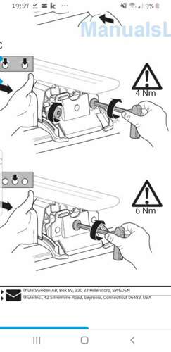

ich habe für meinen dachträger das Rapid System 753 und das Kit 4007 bestellt .
Ich habe eine Frage zur Montage , beim Rapid System ( links im bild) waren 2 kleine Schrauben dabei , beim Kit 4007(rechts im Bild) eine große Schraube . Die Aussparungen in der Metallwalze des rapid System erlauben aber nur die Anbringung entweder mit der langen Schraube in der Mitte , oder den 2 seitlichen kleinen Schrauben . Ich bin jetzt verunsichert, welche ich am besten nehmen soll. Die Bedienungsanleitung gibt darüber keine Auskunft . Hat einer von Euch Erfahrung, der mir da einen Tipp geben könnte ?l
Vielen Dank schon mal vorab
Rapid 753
Moin, eigentlich ist es total einfach. Entweder eine mittig oder zwei Schrauben außen verwenden.
Bei den beiden äusseren jeweils mit 4nm anziehen, bei der mittigen mit 6nm. So steht es bei mir. Alles ohne Gewähr. Hier ein Screenshot.
Ich hoffe das hilft, Gruß olli

Guten Abend,
ich hate schon an meinem technischen Verstand gezweifelt, wei ich zunächst dachte es müssten alle 3 Schrauben fixiert werden. Besten Dank für den Hinweis.
