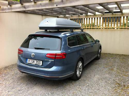

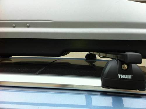

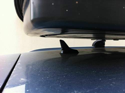

Ich habe Fotos mit montierter Dachbox gemacht. Die Thulebox ist aus 1999 und verfügt über Ausnehmungen am Unterboden, die die Dachträger abdecken. Dadurch kommt die Box sehr tief und ich war einigermaßen überrascht, dass zwischen Schiebedachoberkante und Box nur ca. 1 mm Platz beim Öffnen übrig waren.
Gruß aus'm Ländle
Ulrich
Danke für die Bilder Ulrich,
boah das ist knapp. Ich hoffe die Dachbox schwingt nicht so stark dass sie auf die Antenne aufsetzt. Ich bekomme meinen am 03.07. am 15.07 geht es mit drei Kajaks nach Kroatien. Kaum genug Zeit auf technische Probleme zu reagieren. Das sich die Trägerlast näher am Dach und der Antenne befindet war klar. Aber so dicht?!
Sehe ich das richtig? Die Last in der Mitte hängt etwas durch?
Eine minimale Durchbiegung der Grundträger konnte ich feststellen. Die Box war voll beladen. Es kommt aber noch eine optische Täuschung dazu, da die Querträger des Holzgitters oberhalb der Wand im Hintergrund leicht gekrümmt sind (franz. Lässigkeit halt).
Die Bewegungen der Box konnte ich durch das Panoramadach gut beobachten. Selbst bei 160 km/h lag die Schwingungsamplitude bei max. 5 mm. Bei der in Frankreich auf 130 km/h begrenzten Autobahngeschwindigkeit lag die Box ziemlich ruhig. Das Geräusch war jedoch unangenehm laut, so dass das Dach beim Fahren geschlossen blieb.
Die Engstelle zwischen PD und Box ergab sich an der Hinterkante des Schiebedaches in maximaler Kippstellung beim Hochfahren. In der Waagrechten Schiebedachposition war der Abstand größer.
Bei montierter Box sollte das PD das erste Mal nur schrittchenweise geöffnet werden, damit das PD keinen Schaden nimmt.
Gruß aus'm Ländle
Ulrich
