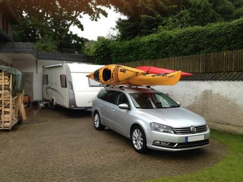

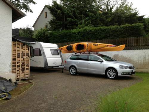

Bei aufwändigen Aufbauten lohnen sich meiner Meinung nach die Systeme von Thule, da bei Fahrzeugwechsel lediglich Füße oder, idealer Weise, nur die passenden Adapter ausgetauscht werden müssen.
Für etwas Qualität beim Transport gefällt mir die ProBar besonders. Die „leise“ WingBar neigt bei punktuellen Lasten in der Mitte zum Durchbiegen. Die SquareBar finde ich in Verarbeitung und Funktion eher etwas schwach.
Für den Passat B8 wird folgendes Fußsystem benötigt:
Thule Rapid System 753 mit Kit 4059
Andere Fußsysteme gibt es für den B8 mit Reling bei Thule nicht.
Wie das Ganze bei mir aussieht zeigen folgende Fotos. Noch vom B7 vom letzten Kroatienurlaub. Leider hat mein neuer B8 Verspätung, so dass ich euch hier keine B8 Bilder vom neuen Fußsystem in der Praxis liefern kann. Werde ich aber noch nachholen. Widererwarten war Thule mit der Lieferung des Fußsystems schneller als Volkswagen mit der PKW Lieferung.
