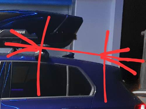

Der Golf 8 hat doch an den entsprechenden Stellen auf beiden Seiten je 2x 2 Löcher. Werden die von diesem Kit denn benutzt?
Vorn je 1 Loch links und rechts, da wird eine Führungsnase hinein gesteckt. Ansonsten gibt es nur Vertiefungen als Markierungen für den OEM Dachträger. Eine andere Bewandnis kann ich nicht erkennen. Die hinteren Markierungen sind für den Thule Träger nicht maßgebend. Hier zählt der gemessene Abstand zwischen den Traversen.

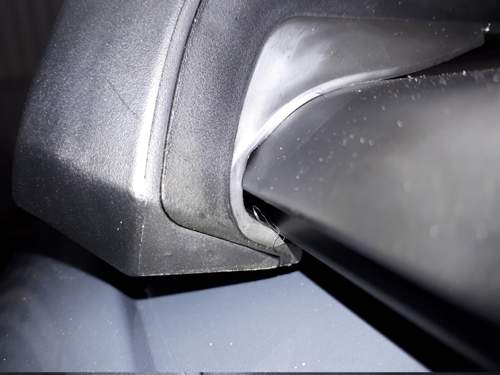

wegen der Problematik mit schwrzer/silberner Relin hab ich einen Thule bestellt
aber der passt, sagen wir mal, bescheiden, siehe Bilder
https://img.motor-talk.de/KDBcqyjhrDxCdHqs.10.jpg
https://img.motor-talk.de/KDBcrNENJ9env79o.10.jpg
hab schon reklamiert, mal sehen was da kommt
gibt es andere Hersteller die besser passen ?
oder schon eine Lösung von VW ?
