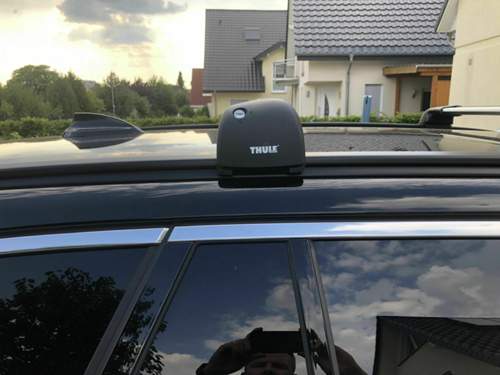

Danke für dein Bild, den Gummi hab ich auch schon gesehen. Ich hab jedoch bedenken an den Klammern der Halter die in die Nut der Reling greifen. Hast du dort noch etwas dazwischen? Oder klammerst du mit der Metallklaue direkt an der Hochglanzreling? Gibt es dort keine Abdrücke?
Ich habe die Box gerade das erste Mal im Einsatz und kann noch nicht sagen, wie es danach aussieht. ;)
Allerdings ist da nicht nur der besagte Gummi sondern das ganze Teil ist mit einer Art Gummierung überzogen, sodass ich eigentlich keine Befürchtung habe, dass da was kratzen kann.
Ich habe mir aber vor dem Kauf auch die gleiche Frage gestellt und war dann froh, als ich das mit der Gummierung gesehen habe!

Ich habe die Träger schon mehrfach genutzt. Kein Problem :)
Vor Kratzern brauchst Du bei sachgemäßer Nutzung keine Bedenken haben. Die Träger sollten nur nicht mit aller Gewalt festgezogen werden, sonst kann es sicher Druckstellen geben.

Ich habe die Edge im Einsatz, zusammen mit der Box Motion 800 von Thule. Mit der Antenne passt das problemlos, ein Schiebedach habe ich leider nicht. Zwischen Träger und Reling liegt ein Gummi, also gibt es keinerlei Kratzer. Wenn ich dran denke, mache ich Dir nachher mal ein Foto von der Kombi.

Hallo allerseits!
Ich hatte auf dem F31 den Original BMW-Träger und war mit dem bisher zufrieden (der F31 macht so viele Nebengeräusche, da hätte ich eventuelle Windgeräusche sowieso nicht gehört ...). Habe mir nun für den (zukünftigen) G31 die Thule Wingbar Edge geholt und war beim Versuchs-Aufbau etwas überrascht über die Befestigung. Beim BMW-Träger zieht man ein Drehrad fest, bis es klickt, weil man das richtige Drehmoment erreicht hat. Bei Thule soll man wohl einfach eine Schraube auf Gefühl ca. 6 NM festziehen. Habe ich etwas übersehen? Ich gehe fest davon aus, dass die bei Thule wissen, was sie tun, bei mir bin ich da etwas skeptisch...
Ergänzung: Die acht Innensechskant-Schrauben, die bei den Dachträgern dabei sind, wofür sind die? Die werden in der Anleitung genannt, ich sehe aber nicht, wann und wo ich die eventuell benutzen soll...

Hab mir die Thule 959500 WingBar Edge + Thule 184022 Kit Fixpoint XT 4022 besorgt. Auch mit Dachbox sind die praktisch gar nicht zu hören, auch bei 200km/h nicht ;-).
