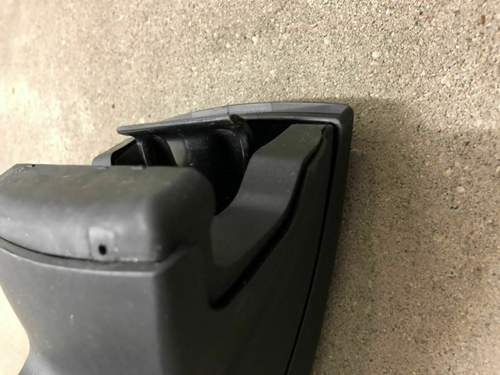

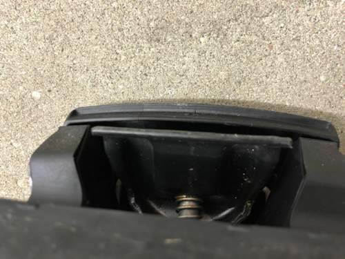

ich habe eine Frage an diejenigen, die den original Dachträger nutzen. Ist es richtig das diese Kralle, die in die Reling greift, nur ganz dünn mit einer Art Gummilack überzogen ist? Ich habe die Dachträger gebraucht erstanden und bin jetzt etwas verunsichert, ob das alles so passt und meine Dachrehling nicht verkratzt wird. Bei meiner C-Klasse waren das etwas dickere Gummilippen.
Anbei habe ich noch 2 Foto angehangen, wie es bei mir ausschaut. Teilenummer etc. passt alles.
Grüße und Danke.
1
2
Ja, sieht bei mir auch so aus, da kratzt nichts.
