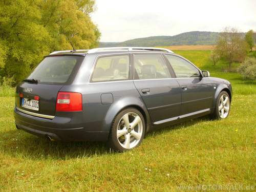

Hi Leute!
schaue mir morgen einen schönen Avant 4.2 quattro an.
EZ 12.2002
er hat an einer stelle beginnenden, bzw. fortgeschrittenen dachkantenrost. ich hänge euch an Bild an, damit ihr es euch besser vorstellen könnt.
meine frage ist, was würde eine Instandsetzung kosten? smartrepair möglich?
dann gibt es eine kleine Roststelle an der Heckklappe...
angeblich ist die GPS Antenne defekt und muss getauscht werden.
könntet ihr mir ungefähr sagen, was da für kosten auf mich zukommen und wieviel ich an der Verhandlung damit ansetzen kann?
vielen dank schonmal! 😉

Die GPS Antenne kostet bei Audi um die 200 Euro, mann muss sie aber nicht dort kaufen und einige hier haben die mit einem billigen GPS Modul von Conrad und Co sogar selber gelötet und repariert. Wegen Smart Repair ists immer so eine Sache wie ordentlich Du es machen willst und wie gründlich... Das kann man oberflächlich für 300 Euro beides beseitigen, wenn Audi das von Grund auf ordentlich macht kostete eher 4500 Euro beides zusammen... Dazwischen ist alles möglich. Hab den Audi in Mobile auch gesehen, macht einen ganz ordentlichen Eindruck hat aber viele Kilometer drauf... Und dafür ist er eigentlich wiederum zu teuer auch wenn er eine Gasanlage hat....

ja, teuer ist er schon etwas... ich bin mal gespannt, was sich machen lässt...
ich denke eine grundbeseitigung würde ausreichen... es ist ja nicht durchgerostet.
das GPS modul macht mir mehr sorgen... ich habe gelesen, dass dafür der Dachhimmel gelöst werden muss.

Bin Lackierer so wie ich das sehe sitzt der rost auch teilweise unter dem gummi der scheibe.
So billig lässt sich alles reparieren nur wie gut es wird und wie lange es hält ist die andere Sache.
Arbeite selber hauptsächlich als smarter bin aber gelernter Lackierer.
Drück den Preis runter da das mit Rost immer so eine Sache ist.
Wenn du dann wirklich pech hast lässt du es billig machen und das an der scheibe kommt schneller und schlimmer wieder durch als du denkst.

Also ich würde einfach den Rost nur entfernen lassen und grundieren und dann eine Folie auf das komplette Dach kleben. Vielleicht in schwarz. Also nur mal so falls dir das gefällt zu dem Grau.

Hi Leute....
Heute ne kleine Spritztour von 600km zu dem o.g. Fahrzeug absolviert...
Selten so enttäuscht gewesen!!!
Die motorkontrollleuchte brennt... Lt. Besitzer bereits seit 30.000km. Sein Mechaniker hat zu ihm gesagt das muss so sein, das ist normal wegen gasanlage -ohne Worte-
Spiegel angelaufen, einklappfunktion defekt, lenkradheizung defekt, Sitzheizung Fahrer defekt, bzw. wird kaum warm, viele abnutzungsspuren im Innenraum, welche man auf den Fotos null sieht, Interieur ist GRAU und nicht BEIGE wie auf den Bildern!
Der Motor hat gefühlte 100PS weniger Leistung, geht kaum vorwärts. Scheinwerfer blind.
Gasanlage relativ schlecht verbaut, viele scheuerstellen an den injektorkabeln und es sind auch bereits blanke Kabel zu sehen.
Steuerketten machen schleifende, klopfende Geräusche
Vorderes Differential häult wie ein geprügelter Hund
