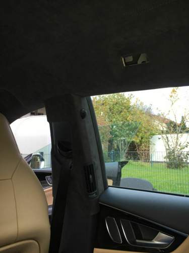

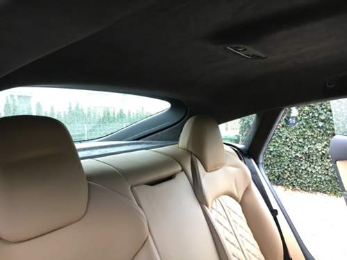

Mein Alcantara-Himmel hat keine Mikrofone drin. Der Verkäufer hat ebenfalls recherchiert und in einem weiteren Alcantara-Himmel, der aus einem RS7 ist, nachgesehen - ebenfalls keine Mikrofone. Sein privater RS7 (mit Alcantara-Himmel) hat auch keine Mikros. Er hat mir auch Fotos geschickt.
Jetzt stelle ich mir die Frage, ob es bei Alcantara grundsätzlich keine Mikrofone im Himmel gibt!?
Bei den hinteren Mikros verläuft an der Stelle auch genau eine Doppelnaht, ich kann mir vorstellen, dass es dafür weichen musste.
Also mein S6 hat Alcantara Himmel mit den Mikros. Auf der Audi Seite kann man allerdings bei RS6/7 nichts von Noise Cancelling lesen auch wird ja in den technischen Daten die Zylinderabschaltung nicht erwähnt (nur im Katalog) sowie beim S6/7.
Daher würde ich mal vermuten: Die Zylinderabschaltung haben S und RS, aber das Noise Cancelling hat nur der S. Warum auch immer das so ist?!?

Da kommt auch schon die erste Frage: bleiben diese Klammern in der A-Säule oder muss ich die gewaltsam rausziehen und neue in die Verkleidung einsetzen?
Ich frage mich, ob ich die Klammern bei der Montage wieder in die Führungen in der Verkleidung bekomme wenn ich sie nur aufschieben soll...
.jpg
Die muss man ersetzen. Diese Klammern dienen dazu das bei einer Airbagauslösung dir diese Verkleidung nicht an die Rübe knallt. Sie sind nur durch Zerstörung auszubauen und danach zu ersetzen.
Prinzipiell müssen die nicht ersetzt werden. Es gibt dazu ein spezielles "Ausbauwerkzeug"..
Aber um Knarzen usw zu vermeiden, mach ich immer alle Klammern neu...
Seh ich es aber richtig, dass diese Klammern für die Montage der Verkleidung in der Verkleidung eingeschoben werden müssen?
So wie sie jetzt in der A-Säule stecken, klappt die Montage nicht oder?

Und das Ergebnis ist einfach Wahnsinn!
Danke euch für die Hilfe!!
