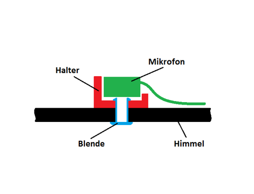

Danke euch allen für die Hilfe! Ich denke auch drüber nach, diese Mikrofone einfach hinter dem Himmel zu lassen, also nicht am Alcantarahimmel zu basteln, sollte er diese Löcher nicht haben. Ob dieses System so viel bewirkt, wage ich eh zu bezweifeln - was denkt ihr darüber?
Platz unter dem Himmel sollte ausreichend sein und dass sie nicht klappern, werden sie natürlich mit Tape fixiert.

Hinter dem Himmel gibt es sicherlich merkwürdige Dröhnfrequenzen, die dann eher das Gegenteil bewirken, als das, was die Mikrofone sollen. ich würde mir anschauen, wie sie im Himmel jetzt befestigt sind und sie reinpfriemeln. Vermutlich sind sie von außen nach innen gesteckt und von hinten gesichert. Somit würde ein kleines Löchlein reichen, durch das sie soeben stramm durchgehen. Durch den leichten Kragen werden sie dann auch ein ausfleddern des Loches verhindern. Ansonsten mit Mikro und Himmel zu einem Sattler gehen und fragen. Man könnte vielleicht auch ein kleines, gerade ausreichendes Löchlein bohren und zwischen Schale und Alcantara etwas Kleber aufbringen. Dabei würde ich die Schale bohren und über dem Loch das Alcantara kreuzweise einschneiden. Die 4 Dreiecke kann man dann nach hinten umklappen und ankleben.
Weglassen oder hinterm Himmel verstecken würde ich nicht tun.
Sie zu behalten wäre mir natürlich die liebste Version. Sie nachzurüsten ist möglich, das hab ich mir angeschaut. Die Mikrofone sind hinter dem Himmel in einem Halter eingeclipt und die schwarze Blende im Himmel wird einfach durchgeführt und rastet in diesem Halter ein. Anbei eine schematische Darstellung.
Jetzt zum Problem: den Halter sowie die Blende kann man nicht einzeln kaufen.
Aus meinem jetzigen Himmel möchte ich sie auch nur ungern weiterverwenden, da ich zum einen riskiere, etwas beim Ausbau zu beschädigen und zum anderen den jetzigen schwarzen Himmel verkaufen möchte. Der Käufer soll dann ja keine Löcher im Himmel haben und keine Blenden kaufen können.

Was heißt "Halter und Blende kann man nicht einzeln kaufen"? Bekommt man die nur zusammen mit Mikrofon oder wie? So ein Plastikteil muss es doch einzeln geben, könnte ja mal kaputt gehen. Und wenn nur mit Mikro.... was kosten denn die?
